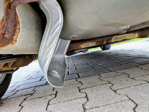

Hallo Community,
bei meinem Astra hat sich das Hitzeschutzblech im Bild gelöst. Die Schraube an der es befestigt war, ist total verrostet. Kann man die austauschen und falls ja, weiß jemand, wie die heißt? Oder weiß jemand, wie ich das Blech anderweitig wieder befestigen kann?
Vielen Dank und Grüße,
Thore

Wenn die Schraube noch einigermaßen stabil ist, würde ich diese mit der Drahtbürste und Rostumwandler behandeln, und dann einfach so einen Reparatursatz draufstecken, den es für Wärmeschutzbleche gibt.
Danke für den Tipp, ich wusste gar nicht, dass es so etwas gibt.
Bei mir war es auch lose. Habe es entfernt, da es wohl für meinen Motor kaum bis keine Funktion hat.
@MasaGTC schrieb am 22. April 2025 um 16:38:02 Uhr:
Ein Hitzeschutzblech hat immer eine Funktion, wenn es verbaut ist. Dient dem Schutz! So wie schon im Wort drinsteht.
Das ist richtig und empfehle ich auch nicht weiter. Besser wieder reparieren lassen.
Der Hinweis hat mich dazu bewegt mein Blech gleich morgen wieder zu montieren.
