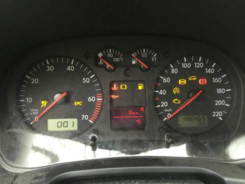

Als Anhang habe ich mal ein Foto von meinem Kombiinsteument beigefügt, mir ist aufgefallen dass ich kein Batterie Symbol bei Zündung habe?! Allerdings habe ich vorher auch nie darauf geachtet ob bei Zündung da eins aufleuchtet oder nicht :/
Ich tippe fast auf eine defekte Diodenplatte in der Lichtmaschine.
Dein Batteriesymbol muss aber bei Zündung an aufleuchten.
Wenn der Stecker an der LIMA abgezogen ist, und Zündung eingeschaltet ist, muss das Batteriesymbol in jedem Falle leuchten.

Weder MIT noch OHNE Stecker erscheint bei mir ein Batterie Symbol :/

Im einfachsten Fall ist die Lötstelle im Kombiinstrument für die LED des Batteriesymbols defekt. Das könnte man nachlöten.
Zuletzt aufgefallen ist sie mir auf der Autobahn, als sie in Verbindung mit dem "Generator - Werkstatt"-Fehler aufgeleuchtet hat. Da blieb sie auch dauerhaft an...
Gut, dann fällt eine defekte LED / Lötstelle aus. Wenn von D+ aus Richtung Generator keine Spannung kommt die höher als Batteriespannung ist, muss sie leuchten (im KI ist eine Sperrdiode, wo der Strom nur in eine Richtung fließen kann)
Ist die Spannung von D+ Generatorseitig höher als Batteriespannung, gibts quasi einen "Rückfluss" zum KI, und die Batterieleuchte im KI geht aus.
...und wenn sie das nicht tut? oO
