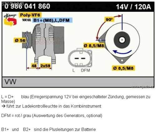

Meinst du, du hast die B+ Leitung vom Generator abgeschraubt? (die führt direkt zur Batterie-Plus-Leiste wo die dickste Streifensicherung ist. (über der Batterie)
Zieh mal den Stecker an der LIMA ab, und messe die blaue D+ Leitung (Erregerspannung) welche vom Kombiinstrument kommt. (Zündung ausgeschaltet!)
Also du sollst die Spannung messen zwischen D+ und Masse (z.B. am Motorblock oder Batterieminuspol)
Wenn du dort 12V (Batteriespannung) misst, ist etwas im Kombiinstrument faul.
Aber gib erstmal Rückmeldung welches Kabel du genau abgezogen hast!?
Generator-regler-belegung-804627155815278813
Ok vllt habe ich mich etwas umständlich ausgedrückt...
Das Kabel geht von der Lima zum Massepunkt unter der Batterie, dem selben wo der Massepol mit verbunden ist.
Das ist das Kabel an der Lima, wo die Mutter mit ner Kunststoffkappe abgedeckt ist 😉 Anbei ein Foto...

Das ist die B+ Leitung! Also 12V Plus. Auf keinen Fall mit Masse in Berührung bringen!!! Sonst hast du da einen 150Ampere Lichtbogen.
D.h. nun messe die D+ Leitung nach! Ich vermute dort kommt eine Erregerspannung vom Kombiinstrument an. Das gibt der LIMA den Befehl zu arbeiten! Dann zieht sie logischerweise auch Strom.
Melde dich nochmal mit dem Ergebnis, wenn du das gemacht hast.
