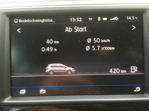

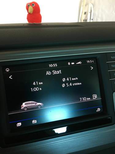

Ja natürlich, doch das ist relativ. Solange meine 150 PS-Kiste auch ohne S/S deutlich unter 6 l/100 km bleibt (Stadt + Landstraße), kann ich gut damit leben. Kenne etliche Fahrer bzw. Fahrzeuge, die trotz aktivem S/S bedeutend mehr verbrauchen.
Sportsvan Verbrauchsanzeige
