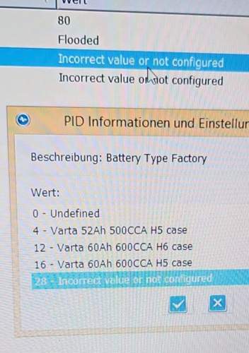

Werkstatt wechseln! Diese Aussage ist einfach nur Unwissenheit. Jeder Laptop auf dem Ford Diagnoseprogramm FDRS oder IDS läuft,das sind ganz normale Windows Laptops,dort hat man Google Chrome. Forscan herunterladen,die Original Ford Fahrzeugkommunikationseinheiten VCM2,VCM3 und VCMM sind kompatibel mit Forscan.
Ohne Forscan hätte ich schon hunderte Fahrzeuge nicht reparieren können. Ich kann nicht bei jedem Fahrzeug wo es ein kleineres oder größeres Problem mit offiziellen Ford Diagnoseprogrammen gibt,tagelang, wochenlang, monatelang auf eine Lösung von Ford warten. Ich schaue dann ob ich es mit Forscan schneller lösen kann. Gibt es mit Forscan auch keine Lösung dann melde ich selbstverständlich dieses Problem an Ford.
Zum Beispiel Anhängekupplung konfigurieren oder ein neues Sync 1 Navidisplay. Ich handle kundenfreundlich und schnell. Wegfahrsperren Schlüssel programmieren diese Woche bei einem älteren Focus mit Keyfree, ging nur mit Forscan erweiterte Lizenz.

Softwareupdates ausführen lassen mit Ford FDRS, ABS und TCU insbesondere! Und ggf. alle weiteren Updates aufspielen.
Mit Forscan erweiterte Lizenz die Zielladung auf 85% erhöhen.
Richtige Batteriegrösse auswählen.
Batterie voll aufladen und mit dem neuesten Ford Batterietester Midtronics CPX950 zum Beispiel testen.
Batterie ggf.. erneuern
Batterie Monitorsensor beim Focus erneuern, die richtige Teilenummer wäre CC am Ende.
Ruhestrom prüfen mit VCMM Strommesszange. Soll : max. 25 mA
