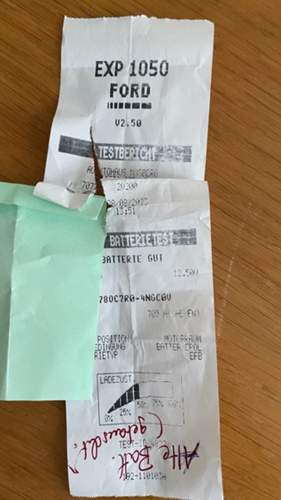

Bei mir war heute der unrühmliche Höhepunkt: Nachdem S/S eigentlich immer wieder funktioniert, seit ich den neuen BMS ("CC"😉 habe, ist dennoch die Batterie nach ein bis zwei Tagen immer so runter, dass eine Warnmeldung beim Einsteigen kommt. Und heute: 20 km Fahrt, alles okay, dann im Auto 15 Minuten auf jemanden warten müssen und Radio gehört (sogar das Licht komplett aus Dank Forescan...), Klima auch komplett aus. Nach 15 Min. starten wollen und nichts ging mehr, nicht mal ein kleines Ruckeln. Die Batterie hatte noch 8 Volt angezeigt (über meinen Diagnosestecker). Mit Starthilfe wieder nach Hause bzw. in die Werkstatt. Dort zeigte die Batterie aber noch (bzw. wieder) "gut" an und 50 % Ladzustand lt. Ford-Diagnosesystem, siehe Bild). Dennoch wurde auf Kulanz eine neue Batterie eingebaut. Übrigens: Hatte auch beim Ford Assisance angerufen, da hätte ich 2 Stunden (in Esslingen, also keine Kleinstadt!) warten müssen - und die Dame am Telefon wäre einen eigenen Beitrag wert. Dass die nicht noch meine Schuhgröße wissen wollte, bevor man mir überhaupt weiterhelfen wollte, ist alles...
Jetzt hoffe ich mal, dass mit der neuen Batterie erstmal Ruhe ist - die Hoffnung stirbt zuletzt...
