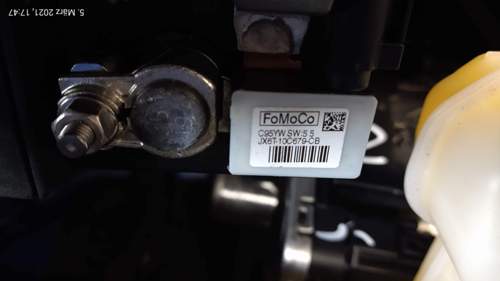

Habe auf Grund von neuer TSI dieser Tage nun zum zweiten Mal einen neuen BMS erhalten.
Im März 21 wurde ein JX6T-10C679-CB SW 5.5 eingebaut.
Nun der JX6T-10C679-CC SW 5.6
Wurde auf Garantie (Schutzbrief) gemacht.
Bis jetzt geht es mal ohne Probleme..

Wo hast Du die Nummer des BMS ausgelesen/abgelesen?
Die steht auf einem Aufkleber der auf dem Sensor drauf ist.
Und in der TSI

Ja,korrekt, steht auf dem Bauteil.
