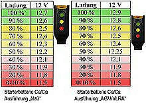

Der Ladezustand wird einfach anhand der Ruhespannung errechnet. Da muss nichts ansonsten gemessen werden.
220px-starterbatterie-ruhespannung
@MrBerni schrieb am 25. März 2022 um 10:45:19 Uhr:
Wird da die Ruhespannung gemessen, wenn ein externes Ladegerät direkt an den Batteriepolen hängt? - Ich glaube eher nicht.
@rp-orion schrieb am 25. März 2022 um 10:58:01 Uhr:
Nö dann bekommt er natürlich völlig falsche Werte wenn er dann die Ladespannung als Ruhespannung hernimmt.
