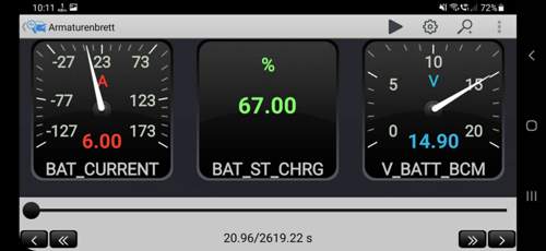

Hallo Leute,
bei mir sieht es zurzeit so aus und ich hätte da mal ein Paar Fragen:
Ladespannung an der Batterie liegt mit 15V an. Nach dem Motorstart zieht die Batterie kurz 12A Ladestrom und fällt dann innerhalb von 5 Minuten auf 1-2A zurück und schwankt dann zwischen 0 und 2A während der gesamten weiteren Fahrt. Bei allen Fahrten (ca. 10x), die ich bis jetzt mit ForScan Lite „protokoliert“ habe, schwankte der Ladestrom nach kurzer Zeit zwischen 0 und 2A und die Ladespannung lag immer zwischen 14,8V und 15,1V.
Vor Beginn der heutigen Fahrt lag die Batteriespannung bei 12,48V nach 23 Stunden Standzeit.
Es ist doch so, dass sich die Batterie den Strom „gönnt“ den sie gerade braucht, richtig?
Meine Batterie ist aus der KW30 von 2019.
Wenn ich die Batterie mit einem Ladegerät über 20h lade, wird sie voll. Die Spannung liegt dann nach 24h bei 12,7V und mehr.
Mir ist bewusst, das die Zeit bei „nur“ 1A-Ladestrom hier die Rolle spielt und man bei nur 1h Fahrzeit die Batterie nicht vollgeladen werden kann.
Daher meine Frage, ob es normal ist, dass die Batterie nur so wenig Lade-Strom während der Fahrt zieht?
Silvio
Forscanlite
Forscanlite
Forscanlite
Bei mir sieht es ähnlich aus. SOC ist bei 67%. Spannung in Ruhe passt aber mit 12,2V auch dazu. Ladestrom trotzdem nur bei 1-2A.
Bedeutet das die Batterie sich langsam dem Ende ihrer Lebenserwartung zuneigt...
Wenn an der Batterie 15 V Anliegen aber nur 1-2 A fließen ist sie ziemlich voll.
@MrBerni schrieb am 28. Januar 2022 um 11:17:07 Uhr:
Oder das Batteriemanagement hat sich total verrechnet, weil es bei "voll" nicht synchronisiert.
Würde das mal so sehen: Wenn die Batterie keinen Ladestrom "annimmt" ist sie "voll". Aber: Wenn die Batterie in Ruhe dann nur 12,2V hat, ist sie eben nur bei ~65% (bei einer AGM). Bedeutet: Sie ist langsam fällig für den Austausch.
Und der SOC stimmt: Er zeigt diesbezüglich keinen Fehler, hat also in Ruhe das korrekt gemessen. Und Ruhespannung und angezeigter SOC korrelieren.

Wird ähnlich wie bei mir sein... Meine Batterie ist auch voll im Sinne von "nimmt keinen Ladestrom mehr an". Aber anhand der Ruhespannung erkennt man das sie eben nur zu 65% voll ist. Sie ist eben bald reif zum Austauschen...

Das "Wunder" hatte ich auch. Hat aber nicht lange angehalten. Bild ist das gleiche wie bisher bei mir: Batterie nimmt kein Ladung mehr auf, hat aber für eine volle Batterie eine zu geringe Ruhespannung. Sie ist damit einfach langsam am Lebensende angekommen...

Wenn beim Ermitteln des Ladezustands in Ruhe kein Fehler abgelegt ist und die ermittelte Ruhespannung zu gering ist (obwohl die Batterie voll sein müsste) das ist die Batterie ganz einfach kaputt.
