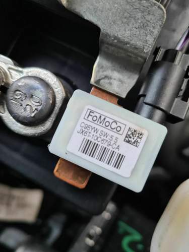

Hi zusammen,
sind ja wieder viele Seiten hinzugekommen.
Für die Leute die keine Lust haben 400 Seiten zu lesen und nach einer Lösung suchen.
Mein Focus (1,5 ST Line 182 PS) und der meiner Frau (Focus 1,5 Vignale Kombi 150PS) haben beide den neuen Senor bekommen. (Stand CA) Und ein aktuelles Update (TCU, BMS) für bekanntes Problem.
Seit Anfang Februar funktioniert der ST-Line tadellos. Seit Anfang März der Vignale auch. Endlich Start Stopp ;-)
Beim Vignale gab es Beschaffungspropbleme seitens Batterieüberwachungssensor oder wie man das Ding auch immer nennen mag. Da man wohl endlich den Fehler beseitigt hat ist wohl die Nachfrage zu diesem Sensor sehr hoch.
Das Softwareupdate kam auch erst Ende Januar raus. Es muss beides gemacht werden sonst geht es laut meinem Service Meister nicht.
Anbei ein Foto des Sensors

Genau so ist es. Und ggf. muss eine neue Batterie rein, wenn das alte Lademanagement die vorhandene schon zu Grunde gerichtet hat.

Stimmt bei mir wurde auch alles im Februar gemacht und seit dem läuft alles ohne Probleme

Und die sehr vielversprechende Lösung wird weiterhin von den meisten ignoriert. Also: CA oder CB Sensor holen, Update machen lassen. Fertig. Thema kann dann zu 99% Wahrscheinlichkeit geschlossen werden.

Das hat bei mir leider nicht geholfen... Habe den CA, Updates, aber Problem bestand weiterhin.
Nach Aussage des Ford Mitarbeiters ist alles brandaktuell und die hatten Ende Januar sogar 2 Updates direkt aus Köln bekommen.
Kann man die Software Version der betroffenen Module nicht irgendwie auslesen? Dann kann man die Werkstatt gezielt darauf ansetzen.

Wenn Du mir Deine VIN schickst, gucke ich mal rein.
Sollten Sensor und Software schon auf Stand sein, liegt es nahe, dass die Batterie geschädigt ist.
