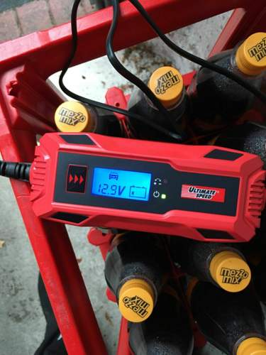

Das ist mein Batterie ist wieder leer!
Ich mache das jetzt selber kein Lust immer zum Ford zu fahren!
