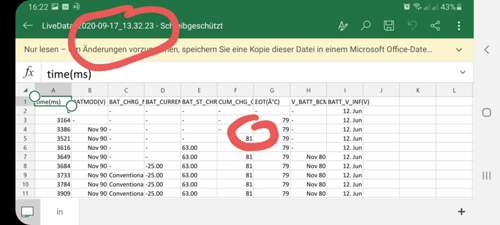

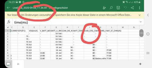

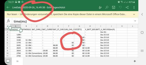

Seit heute früh steht meine Ladegrenze auf 83 %, da fummelt anscheinend doch einer rum :-D und eins weiß ich, ich bin es nicht. Sie wurde innerhalb der letzten 3 Wochen immer jeweils 1 % angehoben.

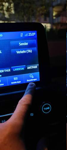

Zum Ölwechsel ja und Termin für die Durchsicht gemacht, aber auch nicht mehr. Habe seitdem aber das Ford Connect aktiviert. Läuft also OTA
1
2
3

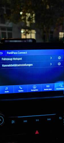

Sorry, was hast du aktiviert. Was sind das für Screenshots?
Hilf mir mal bitte...
Aktiviert ist einfach die Datenübertragung vom Auto an Ford (Ford Connect).
Daten ausgelesen mit Forscan Lite über OBD 2 und Elm 327 Adapter. Die sind dann einfach per Excel Tabelle gespeichert. Daraus habe ich nur kurz die Screenshots erstellt.

Ich muss nochmal nachfragen. Wie genau aktiviert man dies. Muss dazu das Handy in Wlan-Recihweite sein. Kein Plan, sorry.
Funktioniert halt durch das Modem im Auto ohne Handy

@Overload1983 schrieb am 1. Oktober 2020 um 06:40:24 Uhr:
Vielen!! Dank. Bei meinem Vignale sieht das Menü völlig anders aus (20196). Hab auch nicht die beiden Pfeile aus Bild 1.
Mal gucken.....
