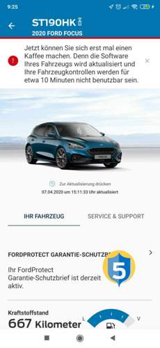

Von November 2019 bis April lief alles problemlos, dann kann ein OTA Update Anfang April, siehe Bild, dann kam Notrufsystem Störung, S/S Ausfall und ich konnte mit der Ford App nicht mehr aufs Fahrzeug zugreifen.
Letztendlich TCU Modul getauscht, S/S lief trotzdem nicht.
Dann erneut Termin gemacht, welcher aber erst in 6 Wochen war. In der Zwischenzeit ging dann plötzlich S/S wieder für ca. 3 Wochen. Dann wieder tot.
Dann Prüfung in der Werkstatt, dann Bestellung des Sensors und Tausch.
Screenshot-2020-04-16-09-25-52-595-com-ford-fordpasseu

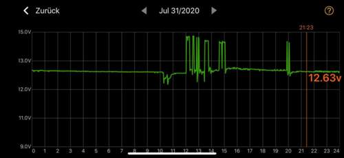

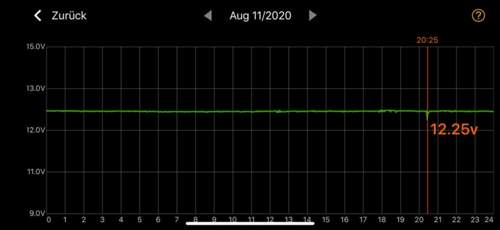

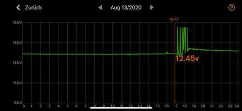

Mir kommt es so vor, als ob die Entladung jetzt langsamer wäre. Das Auto stand jetzt vom 31.07. bis 13.08. und hat in dieser Zeit 0,2 Volt verloren, was mir nicht viel vorkommt.
Außerdem konnte ich über den Batteriewächter feststellen, dass jeden Tag um ca. 20:25 Uhr ein Spannungseinbruch erfolgte. Sucht das Auto da immer nach Updates?
Habe jeweils Bilder von vor und nach dem Urlaub sowie bei dem Spannungseinbruch angehängt...
