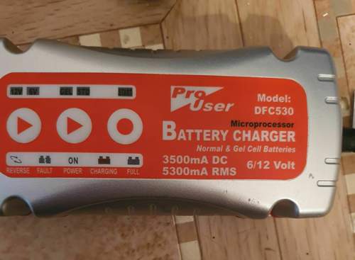

Habe mich mal zwecks neuem Gerät umgesehen. Ctek MXS 5.0 ist wohl das meist genutzte. Dazu würde ich noch ein extra Adapter für das zweite Auto kaufen. M6-Ösen wäre richtig denke ich. Und bis 110Ah sollte ja zukünftig reichen.
Mein altes Gerät ist auch nicht schlecht, aber halt zu alt und geht nur bis 75Ah. Zu der Zeit hatten die Autos noch nicht so dicke Batterien gebraucht.
Wie oft sollte man Zischenladen bei Nutzung von überwiegend Nahverkehr und auch nicht jeden Tag? S/S geht schon überwiegend nicht mehr im Fofi, jedoch bin ich froh darüber weil somit das Ausschalten entfällt (braucht außer der EU und Werkstätten kein Mensch).
Edit: Das MXS 10 läd zwar mit 10Ah, ist aber auch doppelt so teuer. Ob sich das rentiert?

Wenn ich merke, dass S/S schwächelt, kommt der Focus mal an das MXS 5 dran. Die 2 Anschlußadapter, Zangen und Schnellanschluss waren übrigens bei meiner Packung dabei. Der Preis um die 62,-€ geht für mich auch o.k. plus evtl. ein 2. Schnellverbinder für 5.-€. Die Testergebnisse waren auch immer sehr gut.

Also die Amazon Bewertungen, was man auch davon halten möchte, waren beim MXS 5 und knapp 12800 Stimmen zu 87% bei 5 Sternen, 9% immer noch 4 Sterne, Testsieger 2016. Sehr viele negative können es also nicht sein, wenn 96% positiv sind. Die Quote muss erst einer schaffen, bei fast 13.000 Bewertungen
Meins ist prima verarbeitet, da kann ich nicht absolut nicht klagen.
