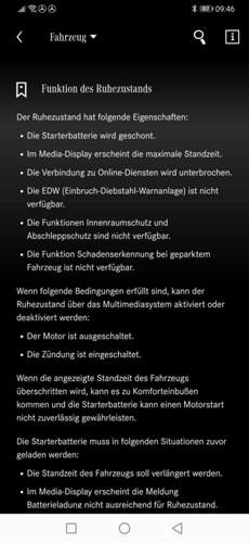

@wavetime
Schau mal in die Mercedes ME App unter Service was beim Ladezustand der Batterie steht?
Dort steht bestimmt "teilgeladen"? Wenn dort teilgeladen steht, funktioniert Start/Stopp sehr selten bis gar nicht.
Besonders im Stadtverkehr.... Ich empfehle ganz klar den Ruhezustand im Auto zu aktivieren, wenn man weiß, dass man ein paar Tage nicht fährt. Damit schickst du das Auto quasi schlafen und schonst somit die Batterie.
Ansonsten kannst du auch in den Status "teilgeladen" rutschen, wenn dein Auto ca. 14 Tage einfach nur still steht.
Ansonsten hilft bei dir vermutlich nur mal eine längere Fahrt in den Urlaub. ;-)

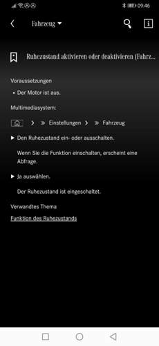

Ich danke Dir für den Tipp.
Und schon kommt die nächste Frage:
Wo aktiviert man den Ruhezustand ?
In den Einstellungen deines Fahrzeugs. ;-) Den Ruhezustand findest du ganz unten als letzten Menüpunkt.
Ansonsten ist es auch in der Betriebsanleitung beschrieben.
@wavetime
Du kannst dir auch die Mercedes Guides App herunterladen und dort die Anleitungen nachlesen. Anbei 2 Screenshots für die Aktivierung.

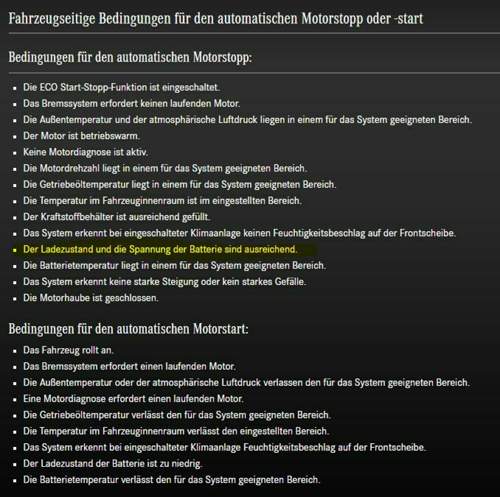

https://moba.i.daimler.com/.../...85dd9baa3354ae3654e59d830-de-DE.html
Such hier mal nach Batterie. Du wirst feststellen, dass von einer Zusatzbatterie nichts zu finden ist. Ich lass mich aber gern vom Gegenteil überzeugen.
https://moba.i.daimler.com/.../search.html
Siehe auch Bild im Anhang, hier wird nur von der "Batterie" gesprochen.
