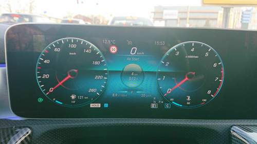

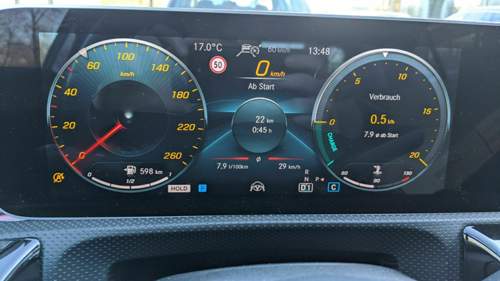

Vorhin nach paar Minuten Stadtverkehr ohne Klima siehe Foto...
Dsc
Also bei mir tut sich da nichts. Auch wenn ich ohne Klima, Automatik oder Gebläse fahre. Selbst mit Audiosystem aus passiert da nix.
