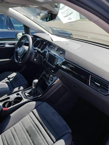

kann jemand bitte erklären, ob es einfach ist ein Start-Stop Automatik Schalter von rechts oben auf links unten umzulegen? Siehe Bild im Anhang.
Dafür konnte man z.B. diesen Schalter kaufen
http://www.audivw24.de/...ER-ESP-VW-TIGUAN-II-2016-5NB927137A.html?...
Ist die Verschaltung von diesen Schaltern gleich?
Reicht die Drahtlänge aus?
Wie öffnet man Zerstörungsfrei dieses Panel?

zwischen dem linken und mittleren Drehschalter unterhalbs ist bei mir der Start&Stop Schalter
20170717-154111
Lach ich seh grad das hier die falsche Abteilung ist...ich hab ja nen Touran dann ist das ja klar :-)

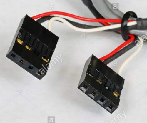

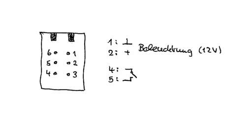

...habe eben die Pinbelegung eines ESP-Off-Tasters (Teile-Nr. 5NB927137A) für Tiguan 2 durchgemessen. Leider habe ich keinen originalen Stecker, so daß die Anordnung der Zählung der Pins willkürlich ist. Die Skizze zeigt den Blick auf die Rückseite des Tasters; die beiden schwarzen Blöcke stellen den Eingriff der Steckerverriegelung dar. Damit sollte die Orientierung eindeutig sein.
Als Steckverbindung habe ich ein Kabel für den Anschluß der Audiosignale von CD-ROM-Laufwerken, die im PC installiert werden, hergenommen. Diese Stecker sind 4-polig. Den vierten Pol schneidet man mit dem Seitenschneider ab, ebenso die Verriegelung. Dann passen zwei dieser Stecker an den ESP-Off-Taster.
Die Teilenummer des originalen 6-poligen Steckers würde mich dennoch sehr interessieren!
BTW: Muß morgen noch bei angeschlossener Beleuchtung prüfen, ob der Schaltkontakt völlig potentialfrei ist. Melde mich wieder...

Geprüft: Der Schaltkontakt ist potentialfrei, d.h., die beiden Anschlüsse (Pin 4 und 5) haben keine elektrische Verbindung zur Beleuchtung. Damit steht einer Stromversorgung des Garagentoröffners aus dem KFZ-Akku nichts im Wege.

meinst du solche ein Kabel, siehe Bild?
wenn ich es richtig verstanden habe, hast du die Kabel wie folgt belegt:
1 - Masse vom Auto (für Druckknopfbeleuchtung)
2 - Plus vom Auto (für Druckknopfbeleuchtung)
3. frei
4. Kabel zur Funkfernbedienung (Schließer?)
5. Kabel zur Funkfernbedienung (Öffner?)
6. frei

Genau solch ein Kabel aus dem PC-Zubehör habe ich verwendet. Den überzähligen Pin zieht man raus und knipst die leere Kontaktkammer mit den Seitenschneider ab.
Anmerkung zur Pinbelegung: Pins 4 und 5 sind die Anschlüsse zu EINEM Arbeitskontakt (Schließer).
Da der Kontakt nach meiner Messung "potentialfrei" ist, kann er parallel bzw. an Stelle des Tasters in der Fernbedienung für den Garagentoröffner verschaltet werden UND gleichzeitig die Fahrzeugstromversorgung mit geeigneten Anpassungsgliedern (Spannungsregler, Zenerdiode plus Vorwiderstand o.ä.) zur Stromversorgung der Funkfernbedienung genutzt werden.
BTW: Mir wäre der Aufwand zur Speisung der Fernbedienung zu hoch - die eingebauten Batterien halten gewöhnlich sehr lange...
