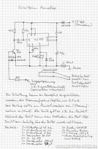

Da hier der Wunsch nach einem Schaltplan aufgekommen ist, hab ich den mal schnell auf einen Zettel gezeichnet und eingescannt (siehe Anhang). Funktion ist folgende: sobald der Triggereingang mit 12 Volt beaufschlagt wird, zieht das Relais für ein paar Sekunden an und überbrückt dadurch den Tasterkontakt des Start-Stop-Schalters. Nachdem das Relais wieder abgefallen ist, kann man beliebig die Funktion wieder aktivieren oder ausschalten. Beim nächsten Start ist sie dann wieder automatisch deaktiviert. Die hier bereits beschriebene Schaltung mit Kondensator und Relais (schön einfach) sollte auch funktionieren, hat aber unter Umständen ihre Tücken (z. B. je nach verwendetem Relais etc.)
electroman
Schaltplan2-ststop-deakt
Hallo electroman,
auch dir ganz herzlichen Dank für diese detaillierte Zeichnung. Damit kann ich dem Kfz-Elektriker dann morgen alle nötige Hilfestellung geben, die er vielleicht benötigen sollte. Jedenfalls erleichtert und beschleunigt sich damit die Umrüstung spürbar. Aus meiner Sicht: vorbildliche Hilfe, über die ich mich ausgesprochen gefreut habe.
Gruß mena
