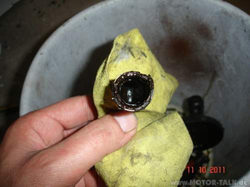

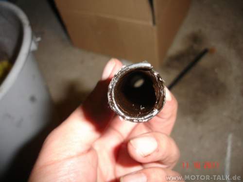

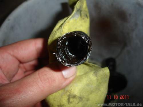

So, habe heute die KGE gewechselt (sch....Arbeit). Probefahrt war super, zieht richtig durch jetzt in allen Gängen. Aber ich meine, das meine alte KGE garnicht so schlecht aussieht, zumindest die Schläuche. Aber sieht selber mal die Bilder. Bitte Feedback.

Ja, ob die nun schlecht aussieht oder nicht, kann man diskutieren - auf jeden Fall, wie du selbst schon gemerkt hast - fährt sich nun wie ein anderes Fahrzeug 😉
BMW_Verrückter
Die Membran ist in Ordnung - von daher alles super.
Was für ein Öl war drin?
Vorher immer original BMW-Castrol 5W-40, 12/2010 habe ich umgeölt auf Mobil1 0W-40 (seitdem 13.000km gefahren).
Was heißt alles super?
Ein hoher Ölverbrauch aufgrund der KGE entsteht dann, wenn die Membran gerissen ist. Das kann durch mieses Öl geschehen, welches das Teil spröde werden lässt.
Dann wirkt die Ansaugbrücke wie ein Staubsauger.
Der Siff in der Unterdruckdose ist nicht schön, aber auch nicht schlimm - ist halt so bei höheren Laufleistungen.
Dein Ölverbrauchsproblem dürfte damit aber nicht erledigt sein. Aber beobachte es einfach mal.
Mit dem neuen Öl beobachte bitte wie schnell es schwarz wird. Wenn das schon nach 5.000 km der Fall ist, erwäge einen Ölwechsel bei deutlich unter 10.000 km.
Du wirst danach feststellen, dass nach weiteren 5.000 km das Öl deutlich sauberer bleibt.
Dies ist dann ein INdiz dafür, dass durch die Castrolfahrerei überall im Motor Ablagerungen entstanden sind, die nun durch das Mobil-Öl gelöst und in der Schwebe gehalten werden. Und um den Siff rauszubekommen, schadet ein verkürztes Intervall nicht.
Gruß, Frank
