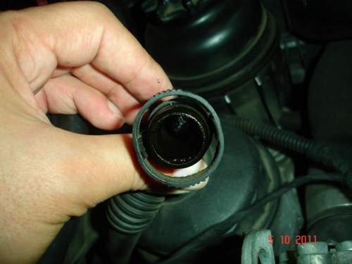

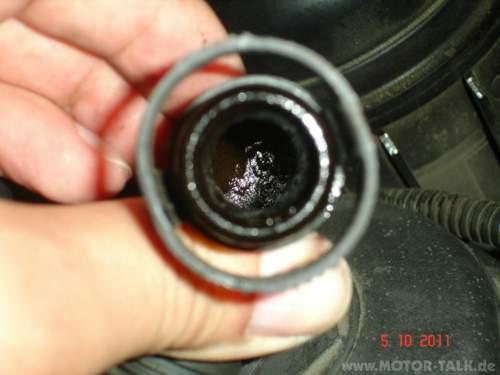

So, meine neue DISA ist eingebaut, das "Rasseln" ist weg. Es ist auch kein Unterschied mehr zu hören, wenn man den Stecker abzieht. Mal schauen, ob ich beim Fahren etwas merke.
Bei der Gelegenhei habe ich mir auch mal das KGE Ventil nebst Schläuche angeschaut ===> von außen ist nichts zu sehen, alles trocken. Ich habe den oberen Schlauch mal abgemacht, der in den Ventildeckel geht. Dieser ist innen schon ein wenig verschlammt - siehe Bilder. Ist das normal oder ist das ein Zeichen einer verstopften KGE?

sieht für mich normal aus 🙂
wird aber nichts schaden die KGE zu wechseln,wenn du die Teile eh schon bestellt hast 🙂
hat meinem 330i auch weniger Ölverbrauch beschert 🙂
odi
Bei 9 Grad ist es normal, dass etwas mehr Rauch rauskommt, als bei 30 Grad 🙂 Also alles im grünen Bereich.
Auf jeden Fall ist es nicht schlecht (wie auch in meiner PN erwähnt) die KGE zu wechseln 🙂
