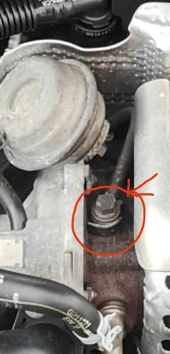

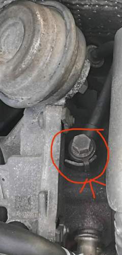

Wie einige von euch ja nun mitbekommen haben, habe ich bei meinem 12.2012er Ford Focus mk3 DYB 1.0 ecoboost 125 PS den zahnriemen wechseln lassen.
Am Tag der Abholung (vorgestern) war alles bestens. Ich hab mir sogar eingebildet das er ruhiger läuft. Mag aber auch nur Wunschdenken sein.
Gestern, hab ich meiner Mutter das Auto geliehen weil ihrs in der Werkstatt war.
Und heute als ich ihn dann startete hab ich einen ziemlich starken ruck bemerkt. Durchs ganze Auto. Hab das noch 2-3 mal gemacht um sicher zu gehen das es nicht nur das eine mal war. Nach dem ruck lief er auch ganz normal und ließ sich auch ganz normal fahren.
Ob das gestern nun auch so war als meine Mutter ihn gefahren ist, kann ich nicht sagen. Ihr ist das zumindest nicht aufgefallen.
Ich frag mich jetzt natürlich was das ist, weil es vor dem zahnriemenwechsel definitiv nicht so war. Außerdem saß ich noch in keinem Auto in dem das derart geruckt hat beim Starten.

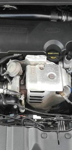

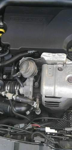

Ich hab daraufhin auch nochmal in den Motorraum geschaut. Ich als Laie kann da jetzt nichts erkennen. Was mir aber schon aufgefallen ist, ist das der Ausgleichsbehählter des Turboladers ne leicht andere Farbe hat. So wie das Stück Eisenverbindung darunter.. Siehe Anhang.
Wird beim zahnriemenwechsel irgendwas an der Motoraufhängung gemacht?! Die jetzt vlt nicht mehr richtig sitzt oder angezogen wurde oder so? Ich kanns mir nicht erklären...
Hat da jemand einen Rat?

Themenstarteram 24. Juni 2020 um 21:13
Mir ist gerade noch was aufgefallen.
Die haben auf jeden Fall irgendwas an meinem Turbo gemacht. Mal abgesehen das dort nun alles anders verfärbt ist, ist diese Nase von diesem Ring unter der Mutter nicht mehr an zuvoriger Stelle.
Im anhang könnt ihr sehen was ich meine. Das eine Bild ist vor dem Werkstatt Besuch und das andere danach.
Warum waren die denn am Turbo wenn der Riemen gewechselt werden soll? Ist das normal?
Da wurde der Sicherungsring nicht richtig eingebaut. Die Nase muss über dem Blech sitzen und nicht daneben. Das Ruckeln dürfte das aber nicht verursacht haben.

Servus,
da sind sehr umfangreiche Demontagearbeiten erforderlich wo unter anderen auch diese Leitung gelöst werden muss.
Ob das mit dem Sicherungsring da jetzt so relevant ist...
In der Regel baut man halt alles wieder so ein wie es war, aber bei der umfangreichen Schrauberei kann das durchaus auch mal übersehen worden sein.
Der ganze Lagerbock der Motoraufhängung muss ebenfalls ausgebaut werden.

Ich kenne den 1.0 Ecoboost nicht, aber der 1.5er ist immer ziemlich ruckelig und bockig. Stadtverkehr ist furchtbar auf der Landstraße ist er super zu fahren. Meiner braucht auch manchmal länger manchmal kürzer zum Starten. Vielleicht hast du bis jetzt einfach nicht so drauf geachtet?
Das am Turbolader würde ich aber schon kontrollieren lassen.
