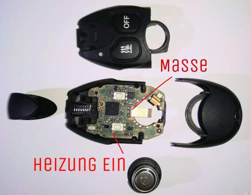

@gobang schrieb am 11. Dezember 2021 um 00:31:12 Uhr:
Da Ford keinen Start der Standheizung per FordPass-App bringt, habe ich mir jetzt was überlegt: eine zweite Fernbedienung der Standheizung im Fahrzeug, welche für 5s betätigt wird, wenn die Lenkradheizung einschaltet.
Da bei Fernstart und niedrigen Temperaturen die Lenkradheizung mit angeht, geht damit zusätzlich die Standheizung an.
Der Nachteil dieser Lösung ist, dass der Motor dann kalt 5 Minuten mit läuft, obwohl eigentlich der Start der Standheizung das Ziel ist. Der Vorteil ist evtl., dass die Standheizung auch startet, wenn sie evtl. wegen zu schwacher Batterie sonst nicht gestartet wäre.
Da ich mir nach Ablauf der Werksgarantie nun endlich das beheizte Lenkrad nachgerüstet habe, wurde diese Idee des Fernstarts der Standheizung über die FordPass-App auch umgesetzt.
Bei Fernstart des Motors (für mind. 5 Minuten) wird ja bei Bedarf auch das beheizbare Lenkrad zugeschaltet. Dieses Signal nutze ich nun, um auch die Standheizung einzuschalten. Nach 5 Minuten geht der Motor aus, die Standheizung läuft aber weiter.
Dafür habe ich mir eine zweite Telestart T91R zugelegt (bei eBay ~75€):
Bild 1: Telestart T91R
und diese über das beheizte Lenkrad angesteuert.
Dafür die 2 Kontakte des Startknopfes abgegriffen:
Bild 2: Telestart T91R zerlegt
Diese werden über den Schließer eines Klein-Relais geschaltet:
Bild3: Ansteuerung
Der Eingangsimpuls kommt direkt vom beheizten Lenkrad: HSWM - C2406 Pin7 (Gnd), Pin8 (+12V PWM).
Anlernen der Telestart T91R:
1. Batterie in das Batteriefach des Senders einlegen.
2. Sicherung Nr. 54 (5A) aus dem Sicherungskasten im Motorraum entfernen.
3. Mindestens 5 Sekunden warten.
4. Sicherung wieder einsetzen und innerhalb von 5 Sekunden die OFF-Taste am Sender für mindestens 1 Sekunde betätigen.
5. Anlernen beendet.
Das automatische Einschalten der Standheizung bei sonstiger manuellen Aktivierung des beheizten Lenkrads stört nicht, da unter 5° C die Standheizung sowieso automatisch als Zusatzheizung läuft und >5° C kann man die Lenkradheizung ja gerne benutzen, die Standheizung startet dann wegen zu hoher Außentemperatur einfach nicht.
Telestart T91R
Ansteuerung
@gobang schrieb am 5. Juni 2022 um 14:23:35 Uhr:
Das automatische Einschalten der Standheizung bei sonstiger manuellen Aktivierung des beheizten Lenkrads stört nicht, da unter 5° C die Standheizung sowieso automatisch als Zusatzheizung läuft...
Inzwischen habe ich das noch etwas verbessert, indem ich über einen zusätzlichen Timer (von
30s) die Ansteuerung der Standheizungsfernbedienung abtrenne. Das Relais zur Abtrennung wird über die 12V des Zigarettenanzünders gespeist.
Da der Zigarettenanzünder bei Fernstart nicht eingeschaltet wird, wird die Standheizung bei Fernstart zuverlässig gestartet, sobald das Fahrzeug aufgrund niedriger Außentemperatur die Lenkradheizung zuschaltet.
Bei Nutzung der Lenkradheizung während der Fahrt wird die Standheizung nun nicht mehr mit gestartet. Das Fahrzeug startet die Standheizung als Zusatzheizung sowieso. Der Unterschied dabei ist aber, dass wenn die Standheizung per Fernbedienung gestartet wird, man bei Abstellen des Motors immer gefragt wird, ob man die Standheizung wieder abschalten möchte, mit Default Weiterlaufen.
Den Timer braucht es eigentlich nicht. Den habe ich nur verbaut, damit ich nach Motorstart durch Drücken auf die Lenkradheizung die Standheizung sofort starten kann. Normalerweise nutze ich das aber nicht, sondern schalte die Lenkradheizung erst nach Verlassen der Garage ein und lasse das Fahrzeug die Standheizung als Zusatzheizung ansteuern.
