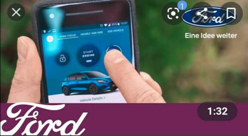

@TNCFG schrieb am 31. Januar 2021 um 15:03:28 Uhr:
Ford hat sogar eine verbotene Warmlaufphase im Automatic verbaut, weil se wissen, daß ne Standheizung nicht funktioniert... NUR MAL SO!!!
Was bitte?
Schau dir mal die Ford Pass App für die Automatic an
Hier
Screenshot-20210131
Ich habe leider nur einen Handschalter und kein Automatic... Beim Automatic kannste dir die Standheizung sparen...dafur gibt es den FERNSTART Button in der App
Verstehe ich nicht. Ich kann doch den Motor aus der Ferne starten. Oder was meinst du. (Edit: Jetzt verstehe ich, was du meinst)
