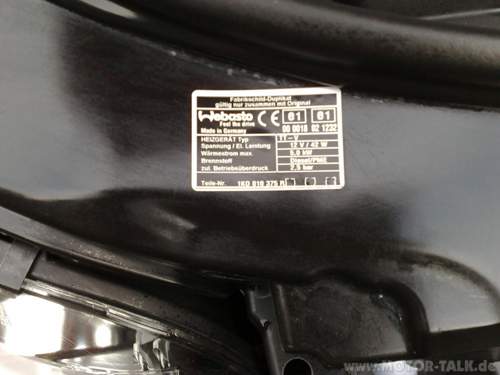

Was hast du denn für eine SH? Soviel ich weiss, ist die Pumpe im Gerät integriert.
Hier eine mit pumpe:
http://www.ebay.de/.../290466007780?...
und hier auch wo der gelbe Stopfen drauf ist , ist die Wasserpumpe:
http://www.ebay.de/.../170749368418?...
Hier ohne :
Ok, jetzt ist der Groschen gefallen, wie kommt man dazu so eine SH zu kaufen 😕
Aber schau mal hier die sollte passen.
