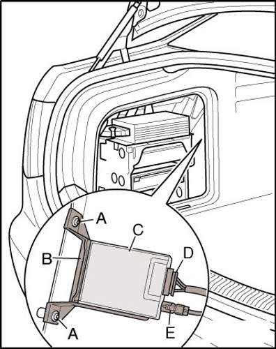

Das Funktioniert.
Die SH wird vom Sender deiner FFB mit einem Schaltsignal und nicht über den CAN Bus(wie bei den Folgemodellen) angesteuert.
Das steuersignal geht von pin A2 li/ge Empfänger an pin2 der SH.
Die TC4 kannst du auch beim Empfänger einbauen da man alle Anschlüsse hier anschließen kann, lediglich die Antenne muss man verlegen.

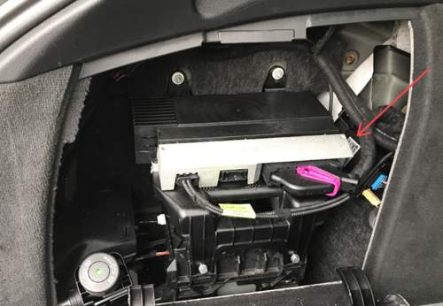

Weist du wo der Empfänger sitzt beim 4F avant ?
[Von Motor-Talk aus dem Thema 'Standheizung TC4' überführt.]
Hinten links im Kofferraum unter der Abdeckung.
Fe
Richtig, siehe Bildanhang (roter Pfeil).

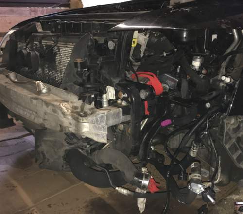

Hallo, habe seit einiger Zeit immer Flammenabbruch und möchte die Standheizung mal komplett zerlegen. Gibt es irgendwo eine Anleitung/Video zum Ausbau?
wie wäre es mit paar Informationen zum Fahrzeug, damit man weiß, worüber man spricht?
@Atomickeins schrieb am 1. März 2024 um 14:04:55 Uhr:
A64F Facelift 2,7 CANA
Ok, ich hatte einen 3.0 TDI im 4F, der Motor ist nahezu baugleich mit dem 2,7er. Wir haben die Standheizung auch wegen Flammenbruch ausgebaut und repariert. Die Front, der linke Scheinwerfer und der linke Ladeluftkühler muss dafür demontiert werden, dann hat man die SH vor sich. An der Standheizung muss man paar Schläuche mit Schlauchklemmen abklemmen und lösen, den Kraftstoffschlauch und die Elektrik lösen, dann paar Schrauben und Muttern lösen und die SH herausziehen.
Wir hatten uns von Ebay-Kleinanzeigen (heute nur noch Kleinanzeigen) eine funktionierende Spenderheizung besorgt und davon die Brennkammer und die Sensoren auf die alte defekte SH gebaut, um den Komponentenschutz zu umgehen. Alles wieder eingebaut hat die SH nach anfänglichen Problemen wegen Luft im Kraftstoffschlauch wieder funktioniert bis zur Abgabe des Wagens und vielleicht sogar bis heute.
