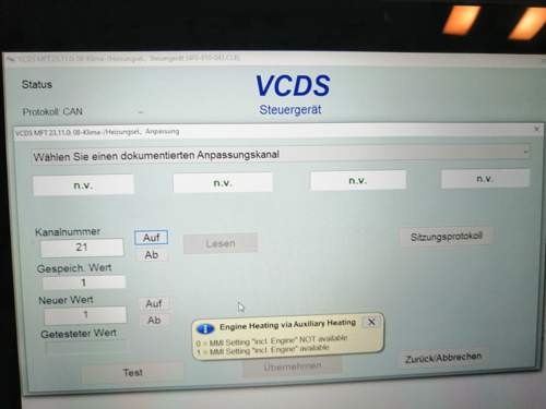

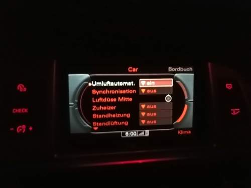

Servus, also irgendwie werde ich aus der werkseitig verbauten Standheizung und dem Thema Motorvorwärmung nicht schlau.
Laut Steuergerät (Siehe Bild) steht die Motorvorwärmung wird im MMI angezeigt, daist aber nichts. Oder ist damit der Zuheizer gemeint? Ich glaube nicht.
Wird nun unter der aktuellen Einstellung der Motor mit geheizt oder nicht?
Vielen Dank
Ich sehe kein Bild.
Audi will keine Motorvorwärmung deswegen ist die Option nicht im Setup zu finden. Beim VFL könnte man das aber so codieren, dass es doch klappt, beim FL hat Audi den Anpassungskanal entfernt, da geht es also nicht mehr.

Stimmt sorry, jetzt mit Bildern.
Vielen Dank @Atomickeins.

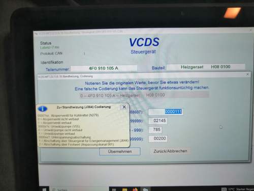

Könnte man vielleicht dem Steuergerät sagen, indem man das Absperrventil auf 0 setzt, das er gar keines verbaut hat?
Folglich könnte er ja denken, daß er keines schließen muss und somit wäre die Motorvorwärmung mit aktiv. Denke ich da falsch oder richtig?

@DirkReiner :
ich habe noch eine Zeichnung vom Kühlmittelverlauf der Standheizung gefunden, die ich mal vor paar Jahren erstellt habe (siehe Anhang).
Wenn man das N279 raus codiert und es dann stromlos offen ist, wird auch der Motor direkt mit vorgewärmt. Ich weiß aber nicht, ob es stromlos offen oder geschlossen ist.
@Atomickeins.
Also nutzt die Standheizung sozusagen den Wärmetauscher der Klimaanlage mit?
Und nur wenn die Umwälzpumpe aktiv ist, fließt auch Wasser durch die Standheizung?
ja, die Umwälzpumpe drückt das Kühlmittel durch die Standheizung in den Wärmetauscher im Klimakasten, dahinter kommt es dann schon weniger warm (bzw. abgekühlt) zum N279 und je nach Stellung durch den Motor zur Umwälzpumpe oder direkt zu Umwälzpumpe.
Mit anderen Worten: der Innenraum hat Vorrang, die Klimaanlage holt sich was sie braucht und der Rest kann dann den Motor vorwärmen. Ist die Solltemperatur im Innenraum erreicht, sollte der Lüfter herunterregeln und der Wärmetauscher wird dann nicht mehr so viel Wärme abgeben, was dann dem Motor zugutekommt.
Wenn man die Motorvorwärmung nicht codiert, wird es im Innenraum schneller warm und wenn es im Innenraum warm genug ist (eingestellte Wunschtemperatur) dann schaltet das Ventil sowieso auf Motorvorwärmung. Man muss die Standheizung halt nur lange genug laufen lassen und früh genug einschalten.
