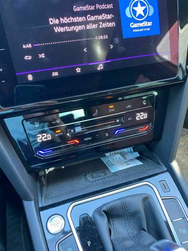

@all Problem gelöst: meine Standheizung lief nur 16 min , wenn aktiviert über die Funkfernbedienung. Egal was für Zeiten im Menü eingestellt waren.
Nun war das Auto gestern bei VW diese spielten ein Update auf das Klimabedienteil und nun funktioniert es endlich !
Danke an wen auch immer für den Tipp mit dem Updaten eines Klimabedienteils. Mir war nicht klar das man dieses Gerät einzeln updaten kann.

Habe einen FL Passat MJ 2021 272ps mit Serienmäßigem Touch Klima bedienteil

Feedback nach ca 3 Wochen mit dem Update des Klimabedienteils.
Die SH läuft immer exakt die eingestellte Zeit welche ich eingestellt habe wenn aktiviert über die Fernbedienung.
Wenn ich kurz einkaufen gehe und wieder (ich glaube weniger als 15 min) in meinen Wagen steige ist die Lenkradheizung noch aktiv vorher war es nur die Sitzheizung welche aktiv blieb.
Also alles tuti!
