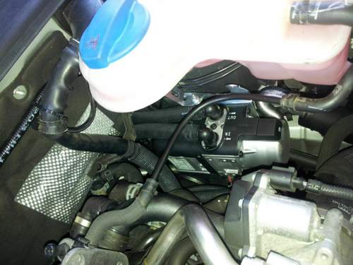

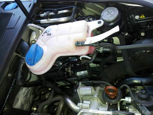

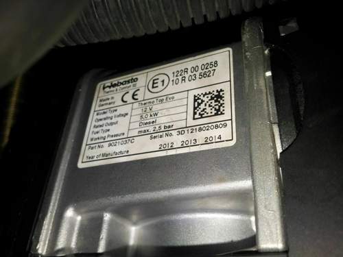

Habe im Forum lange recherchiert bezüglich Einbau einer Standheizung.
Beim Bosch Service (Hutmacher Mönchengladbach) hat man es verrichtet.
Eingebaut wurde:
Webasto Thermo Top Evo 5 (5kW) mit Thermo Call TC3 für 1720,00 EUR
Mein Fahrzeug:
AUDI - 4F (A6 AVANT 2.0 TDI), 136 PS (100 KW), 1968 ccm
Alles sehr sauber und schön Montiert sehe Bilder.
Meine Frage:
Mir ist aufgefallen das sich die Betriebstemperatur (Kühlwasser)
sehr leicht bzw. minimal angestiegen ist. :( Der Zeiger (Kühlwasser)
steht ca. 2 mm höher als vorher. Kühlwasser ist aufgefüllt.
Ist das schlimm was meint Ihr? Habt Ihr das Phänomen auch?
Gruss,
Robert.
Montage unter den kühlwassertank
