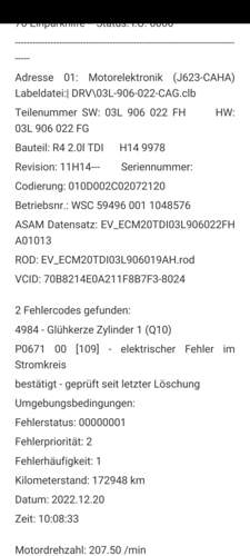

Moin Männer. Meine Glühkerzen 1und 3 haben ne Fehler im Stromkreis. So, meine schrauber nicht nur er, will aber nicht dabei gehen weil die Glühkerzen brechen können !! Und weil !! ein 2.0 TDI ist muß der Motor aufmachen und .....
Hat noch jemand von euch Erfahrungen damit. Kann man so weiter fahren?? Der Motor schüttelt sie sich ein bisschen ist aber schnell ruhig ??

Ich persönlich gehe nicht bei. Da habe wenig Ahnung von ??. Muss ich weiter suchen ??

Die Werkstatt kann dir natürlich nicht von vornherein sagen... wenn die abreißt wirds teuer.
Im Idealfall gehen die Glühkerzen normal raus.
Drehmomentschlüssel mit Linksauslösung gibt's um 100€.
Eine 1/4" oder 3/8" 10er Langnuss gibts in fast jedem Nusskasten.
Neue Glühkerzen gibt es 4 Stück zusammen je nach Angebot für 40-50€.
Glühlerzenfett zur Reinigung wäre ebenfalls sinnvoll.
Kostet sozusagen alles zusammen unter 200€, wenn man es selber angehen will.
Die Werkstatt wird dir einen ähnlichen Preis machen, ohne Garantie des Rausbekommens.
