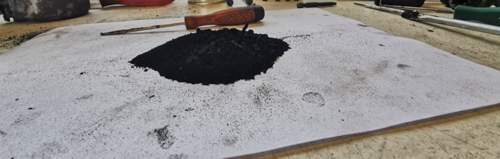

Hi!
Ich hatte das gleiche. Ich habe es zerlegt und den Brennraum gereinigt, da dieser voller Ablagerungen war.
Bild habe ich angehängt!
Gabor
Allofutes
Danke für deine Antwort. Das war auch mein erster Gedanke, aber dann habe ich bei einem Standheizungsspezi gelesen, dass wenn die Heizung funktioniert, was sie ja bei mir durch aus macht, dass dies diesen Russ wieder beseitigt.
Hat deine Heizung nach dem Reinigen wieder funktioniert? Schon krass was da bei dir rausgekommen ist.
Habe mir die Dichtung und die Schrauben schon bestellt und werde sie wohl auch als Erstes mal reinigen.
Werde berichten, ob es auch geholfen hat.
Hi!
Ja, sofort und seitdem jeden Tag.
Die 4 langen Schrauben neigen dazu, zu faulen und zu brechen, wenn Sie sie nicht vorsichtig herausnehmen.
Gabor
