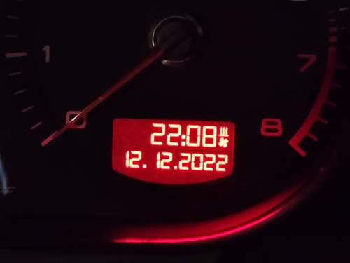

bei meinem Dicken geht die Standheizung nicht mehr, egal ob per Fernbedienung oder per MMI Zeit-Programmierung.
Stelle ich die Zeit ein kommt das Zeichen (siehe bild).
Per FB geht's wie geschrieben auch nicht.
Eben getestet, Auto abgeschlossen, Schlüssel abgezogen, Auto verriegelt und drin sitzen geblieben.
Als sie zeit schaltete hörte ich kurz klicken, es leuchtete kurz am FIS das Zeitzeichen auf, erlosch dann aber.
Der Lüfter ging es nicht Mal an, also blieb dunkel ohne Funktion.
Was kann das sein?

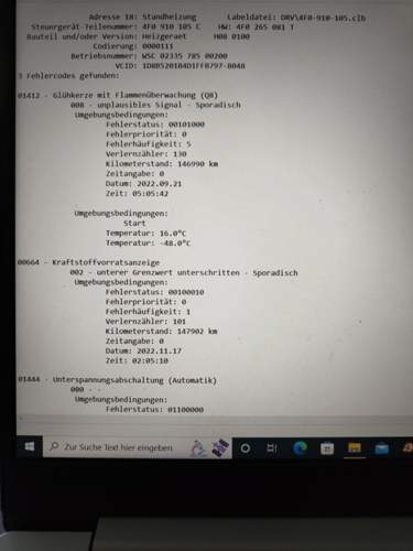

War ein Fehler auf der Standheizung drauf mit irgendwas mit einer Glühkerze, aber egal, gelöscht, kam nicht mehr und die SH funktioniert wieder, perfekt.

Im Anhang der Fehlerbericht von gestern Abend.

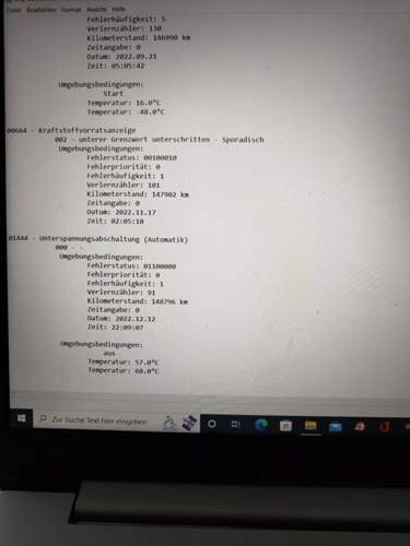

Was ist denn das für ein Datum im VCDS Protokoll bei den Fehlereinträgen?
Stimmt bei Deinem Auto die Uhr nicht oder sind das alte Auszüge?
Wenn ich das richtig sehe, dann ist der Fehler "Unterspannung" der neuste Fehler.
Deine Batterie ist fit? Anschlüsse der Heizung korrodiert ?
Das solltest Du mal prüfen.
Ist mir ehrlich gesagt nicht einmal gestern aufgefallen als ich den Fehler ausgelesen hatte, war nach der Spätschicht und bin kurz raus ins Auto mit dem Laptop und las eben nur den Fehler an sich.
Sind dann alte Auszüge gewesen.
Datum am Auto stimmt.
Der Fehler mit Unterspannung kommt wohl davon, da es gestern Abend im MMI die Batterie sich gemeldet hat, war wohl zu wenig Saft weil ich ausgelesen hab oder warum auch immer.

Erste Fehler ist ja von 09/2022 mit der Gluhkerze, wird dann sicher das sein oder denkst könnte an der Batterie liegen?
Warum dann aber hinterlegt vom 09/2022 wo es nicht warm war und die SH nicht lief?

Vor allem 21.09.22 Temperatursensor minus 48 Grad.

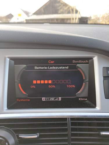

Ich fahre jetzt ne Runde auf HI wie du geschrieben hast bis die Batterie lt. MMI wieder voll ist.

Fahre jetzt 10km, Auto läuft inkl. Fahrt ca. 20min, zwei Quadrate im MMI Batterie stand kam hinzu.
Ist das so normal von der schnelle her?
Wie würdest du jetzt Handeln?
Ladegerät besorgen und Batterie Vollladen und dann schauen oder gleich neue kaufen?
Ärgerlich wäre dann halt wenn es mit der neuen auch nicht gehen Würde.
Aber danke dir schon einmal für die super Hilfe, Top 😉
Edit. Ist jetzt auf 50%.
