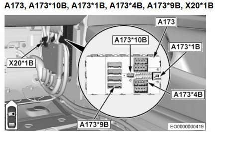

Rot/Grün Sicherungskasten Motorraum links.F70
Das rote an FEM Stecker A173*3B
Pin 43.
Das alles wenn das Original kabelsatz von BMW ist.
Und nachher nicht vergessen zu codieren.

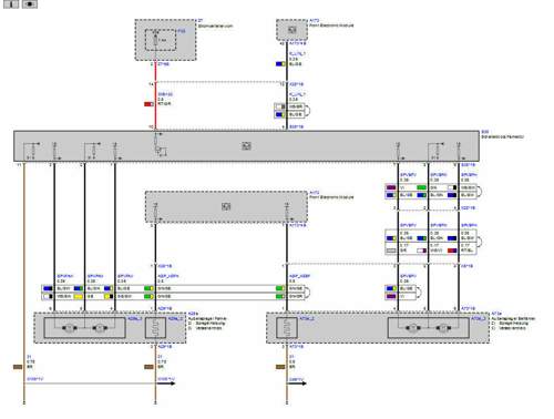

Kleiner Nachtrag:
wer die Standard Aussenspiegel hat. (kein ElectroChrom, Keine Bordsteinautomatik, keine elektrischen Sitze, kein Memory)
der hat keine LIN Spiegel! Dh die Spiegelheizung wird vom FEM übernommen, und die schaltet die Heizung nur bei kl15 (Zündung an) ein.
Dh kein Vorwärmen der Außenspiegel per Codierung möglich!
Anbei die Schaltpläne zum besseren Versändnis.
