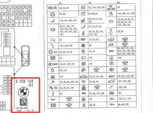

Die Prozedur war schon klar. Jetzt muss ich nur noch die Sicherungen finden. Und so aus Interesse: Weiss jemand wofür F56 und F70 sind?
@n28pbni schrieb am 17. Januar 2018 um 21:48:32 Uhr:
Die Frage wollte ich schon vor 2 Tagen beantworten...😉
Die F56 ist die Sicherung für den AUC-Sensor, also den Sensor für die automatische Umluft-Control.
Die F70 scheint in keinem Modell belegt zu sein (hab mehrere Modelle ausprobiert).
Bist Du sicher mit F56 und F70? Ich hänge mal ein Bild an von dem Zettel im Kofferraum. Das Symbol ist dann schon schlecht...
Mein Problem hab ich heute übrigens gelöst.
Da ich die Sicherungen für die Standheizung nicht gefunden habe, hab ich die harte Variante probiert - und statt der Sicherung die Batterie abgeklemmt. Hat auch funktioniert...
Danke für die Hilfe.
Gruss Stefan
Sicherungen
@n28pbni schrieb am 20. Januar 2018 um 15:19:17 Uhr:
Ja, relativ sicher, da ich wie gesagt mehrere Modelle ausprobiert habe und immer das gleiche Ergebnis raus kam.
Aber man sieht auch auf dem Sicherungsbelegungsplan von dir die F56 mehrfach und u.a. ist ein Symbol wie ein Lüfter, also die Umluft Control.
Aber ich gebe zu, einige Symbole sind etwas schlecht gewählt.

Sicherung F70 ist übrigends Klemme 30g. Das bedeutet, bekommt das IHKA kein Signal über PIN 18 dann schaltet das FEM auch nicht die Klemme 30g ein und somit ist F70 stromlos.
Auf der anderen Seite des Sicherungskastens (links) und Richtung Spritzwand ist noch eine Sicherung frei. Ich vermute F34 (einfach selbst messen, wenn das Auto "schläft"😉. Da liegt Klemme 30 an. Also wirkliches Dauerplus.
