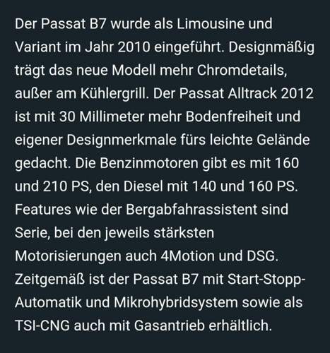

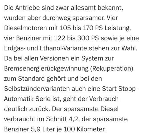

Nur mal am Rande.... ich bin scheinbar nicht der Einzige der auf diesen Werbegag eingegangen ist.
In Sämtlichen berichten über den B7 wird dass Sytem angegeben.
Ich Beharre keinesfalls darauf dass es Tatsächlich verbaut und funktionsfähig ist, ist ja beim AGR von VW das Selbe 😉 .
Nur muss ja VW mit diesem System groß geworben haben.
Siehe Bilder.

Ich verstehe deine Verwirrung, jedoch sind das halt alles eher wage Informationen, die du ohne diesen Hinweis verbreitest:
Es gibt unterschiedliche Mikrohybridsysteme, du sprichst von der 3 Stufe Anlasser/Lichtmaschinen Kombinationen:
https://www.yuasa.de/informationen/technical/micro-hybrid-hybrid-fahrzeuge-genau-erklart/
Ob VW nun die 1 oder 2 Variante des Systems verwendet kann ich nicht sagen, jedoch definitiv nicht die 3.
Das alles jedoch eh nur in Verbindung mit dem B7, ich hab ja den B6 😉
