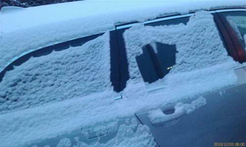

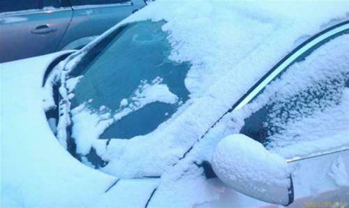

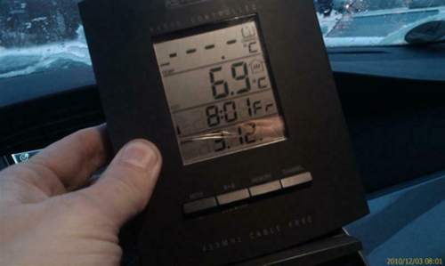

Ich habe mittlerweile nun auch genauere Testwerte bezüglich der Temperaturen gemacht.
Innentemperatur vor Einschaltung Standheizung war -8 Grad, nach der Laufzeit von einer halben Stunde war
es dann nur gerade mal 7 Grad im Innenraum. Ergebnis saukalt und die Scheiben, die nur mit leichten Schnee bedeckt waren
waren auch nur minimal abgeschmolzen, die Seitenscheiben gar nicht.

Noch eine Messung: Temperaturanstieg bei 30 Minuten etwa 15 Grad. Oder alle 2 Minuten Erhöhung um 1 Grad. Oder bei 15 Minuten
Standheizung etwa 7 Grad Erhöhung, also kaum Wirkung!

@MtSpezi Zitat: Ergebnis: bei -4°C nach 30min +10°C --> ebenfalls nicht in Ordnung.
Siehst du genau wie bei mir, habe auch max. eine Temperaturerhöhung von 15 Grad in 30 Minuten, bei 15 Minuten etwa 7 Grad!
Ich denke die Standheizung selber wird defekt sein oder vielleicht ein Thermostat, habe aber mal den Motor gemessen, dieser ist kalt
bei Betrieb der Standheizung!
Dann ist mir aufgefallen, dass der Innenraum erst nach ca. 15 km Fahrzeit richtig warm wird, obwohl ich auf volle 27 Grad gestellt habe.
Nur läuft ja die Standheizung als Zuheizer mit, sollte meiner Meinung nach deutlich schneller gehen, als erst nach 15 km Stadtfahrt.
Auffällig ist auch, dass die Standheizung sich selbst nach 15 km Fahrstrecke noch nicht abgeschaltet hat, dies macht sie dann, wenn
die Kühlmitteltemperatur des Kreislaufes genauso groß ist, wie die Abschalttemperatur der Standheizung (nach meinen Unterlagen bei ca. 90 Grad)

Wenn die Standheizung in meinem 525d ca. 20-30 Min. bei einer Aussentemperatur von bis zu -15 Grad (letztes Jahr im Januar) läuft, ist es innen schön warm. Mir ist es dann fast zu warm..... .
Fakt ist, dass das Auto nach der Laufzeit der Standheizung relativ schnell wieder abkühlt.
Hallo mir hat BMW mal so geantwortet:
Standheizung erwärmt vorrangig den Heizkühlmittelkreislauf innen ( 1/6 des gesamten Kühlmittelkreislaufs). Ab Start des Motors wird der zum großen Kreislauf geöffnet und auch warmes Wasser fließt zum Motor. Vorrangig aber keine Erwärmung des Motorkühlkreislaufs.
Ich habe im Untermenü das mal bei der Kühlwassertemperatur beobachtet:
1. Ohne vorherigem Standheizungsbetrieb: Kühlwassertemperaturanzeige kalt (nur wenig Grad mehr als Außentemperatur). Ab Start benötigt das Kühlwasser lang bis es sich endlich erwärmt.
2.Mit vorherigem Standheizungsbetrieb ist die Kühlmitteltemperatur nicht deutlich aber dennoch schneller erhöht.
Das heißt nach gleicher Fahrzeit habe ich bei vorherigem Standheizungsbetrieb gut und mehr als 10-15 Grad wärmeres Kühlwasser.
Ob sich das schonend auf den Motor auswirkt weiß ich nicht und glaube ich eher nicht. Gefühlt kommt es einem aber schon so vor, als würde es halt deutlich schneller warm mit vorheriger Standheizung.
Nach weniger als 1km Fahrt / 4-5min.
1. ca. 25 Grad
2. ca. 40 Grad
