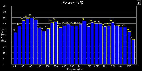

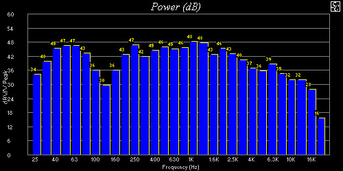

Das ist dieser hier:
Link mit Frequenzgangmessungen
Wesentlich sind die folgenden Messungen, einmal mit den Klangregler in 0-Position:
Frequenzgang, Klangregler "neutral"
und hier mit Bass- und Höhenreglern angehoben, um einen linearen Frequenzgang, soweit möglich, zu erhalten:
F-Gang; Bässe und Höhen fast maximal
Das Ganze gilt für einen Touring 11/05, Serienlautsprecher + Business-Radio, Mikrofonposition war etwa die Kopfpostion des Fahrers, MLS-Signal, Mittelung auf 1/3 Oktave.

hm, dann trifft das zweite Diagramm ziemlich die Einstellung was ich im E90 325i Rd Buissenes hatte. Höhen + max, tiefen + 4
Im E91 325d Rd Prof. fahr ich jetzt mit h + 1. t + 1
