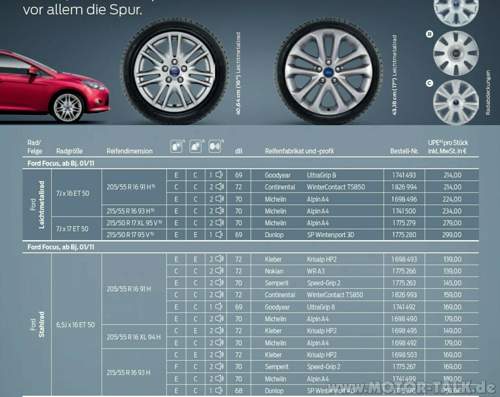

Bin auf der Suche nach Stahlfelgen für meinen Fofo 1.0 Turnier.
Könnte neuwertig Stahlfelgen von einem Mondeo (MK?)günstig kaufen.
Sind 6,5x 16. 5x108 mit ET 50 gemäss Anbieter.
Da würde ich die 205/55/16 raufmachen lassen.
Muss ich da noch auf den Nabendurchmesser schauen?
Oder sind die kompatibel?
Besten Dank

Genauso werde ich das nächstes Jahr auch machen, meine 6,5*16 ET52,5 Felgen vom Mondeo auf dem Focus ST fahren der eigentlich in der Dimension ET50 hat.
Deswegen habe ich mir auf dem Mondeo noch neue Winterreifen aufziehen lassen, wenn ich die eh weiter verwenden kann.
Wegen der 2,5mm mache ich mir auch keine Sorgen, bin an einer Freigabe oder an einer Bescheinigung über die geprüfte Radlast der Alufelge bei Ford dran.
Ich weiß nicht was medion1954 meint warum das nicht gehen sollte.
Die Eintragungen in den COC Papieren sind nie alles was geht.
Fordfuchs

Ja klar, aber man kann sie ja eintragen lassen.
Ich muss übbrigens sagen dass ich halb am Thema vorbei geredet habe.
Ich brauche eine Freigabe für mich weil die Mondeo Felge in 6,5*16 ET50 ein halbes Zoll schmaler ist als die Focus Alufelge die in 7*16 ET50 gefordert ist.
Also bei mir geht es nicht um 2,5mm ET sondern um das halbe Zoll Felgenbreite.

Wieso gebrauchte Reifen, die habe ich grade neu gekauft und solange man es eintragen lassen kann ist doch alles in Ordnung.
Wie bereits gesagt, die Eintragungen in den COC sind nicht alles was geht und erlaubt ist oder wäre.
Sehe da nun irgendwie kein Problem ob nun Sommer oder Winterräder ist ja wohl noch mehr egal.
Und wenn es von Ford eine Freigabe gäbe wäre es noch unkomplizierter.
