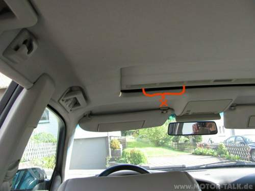

ich habe auch das Problem, das wenn es  geregnet hat .
Ich steige ein -> fahre los -> beim ersten stärkeren Anbeschleunigen ( V8 sei dank)
kommt exakt hier ein einmaliger Strahl, der einem dirket ins Gesicht pinkelt.
Ich habe mal das Scheibedach aufgemacht und geschaut , aber ich sähe keine Eindeutigen zeichen
,wo das herkommen könnte :-)
hatte das schon mal jemand. ???
gruß Wulf

Diese grüne Dichtung muss man aber nicht wechseln. Das ist doch nur Moos im Filz.
Mittels HD- Gerät mit Reinigungsmittel reinigen und mit Pflegemittel einsprühen.
Gleiches mit den Gummidichtungen machen. Gibt Gummipflegespray und Kunststoffgleitspray das nachhaltig ein vermoosen und verspröden verhindert- sofern man nicht den üblichen Baumarktmüll verwendet 😮))
Die Abflüsse- 4 an der Zahl- mit einem Bowdenzug oder einer alten Tachowelle mechanisch "reinigen".
Meist sind die genauso vermoost wie die Dichtungen.
