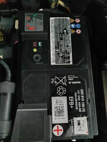

Habe gerade mal wegen der Batterie geschaut.
Es ist eine Varta mit 70 Ah.
Ob original usw keine Ahnung, es ist ein Aufkleber der VW Gruppe drauf.
Vom Händler lasse ich mir schriftlich geben dass alles in Ordnung ist und gehe dann woanders hin.
Hier noch die Batterie.
Batterie ist wohl die Werksbatterie.

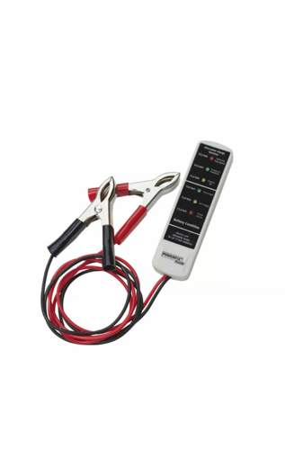

Prüf mal Ruhe und Lastspannung. Und wenn der Motor läuft die Ladespannung.
Da gibt es für knapp 10-15€ schon kleine Tester. Nur um dies als mögliche Fehlerquelle auszuschliesen
Die ist original (Varta oder Moll sind nur Zulieferer) - lass die testen ob noch ok wie bereits im anderen Forum vorgeschlagen.
Und wenn die defekt ist, dann sollte diese auch der andere Händler zahlen wenn keine Herstellergarantie mehr auf dem Wagen, dann muss die der Händler übernehmen da der Wagen ja frisch gekauft wurde.
