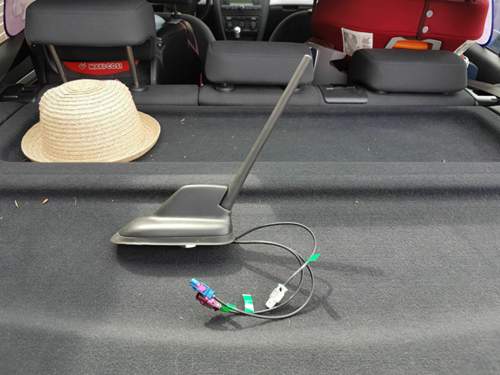

habe meine Stabantenne samt Antennenfuß in Garagentor abgebrochen. Auf dem Dach ist eine kleine Delle sichtbar. Weil Shark Antenne bisschen grösser ist währe damit die Delle komplett abgedeckt.
Die original Stabantenne (Radio Bolero), ohne Telefon und Navi, war mit Verstärker und wurde über Antennenkabel mit Strom versorgt. Wenn man googelt, findet ein riesen Auswahl von Shark Antennen aber mit separatem Stromanschluss. Es bedeutet das ein 12V Eispeisungsleitung von irgendwo verlegt werden muss. Ist von mir aber nicht erwünscht.
Mehrere Modelle von VW, Audi usw. sind bereits von Werk aus mit Shark Antennen ausgerüstet.
Habe mich schlau gemacht und rausgefunden, dass alle Antennen für Fahrzeuge mit Telefon, Navi und Standheizung angeboten werden.
Weis jemand welche Antenne (wenigsten aus welches Farhzeug/Modell/Baujahr) passen wurde?
Vielleicht Original Hersteller Teilenummer?
Hat jemand welche Erfahrungen?
Für eure Rückmeldungen bedanke ich mich jetzt schon im Voraus
Das sind die Stecker der Antennen.

Die Antenne ist original VW. Der ältere Shark mit Kurzstabpimmel.
3 FAKRA Stecker dran. Weiß, Blau und Bordeaux/Violett.
Also lt. FAKRA Codeliste für verstärkte Antenne, Telefon o. GPS und ZV.
So, eine neue Antenne ist drauf.
Allerdings nicht die, welche dafür geplant war!
Denn: Tatarataaa..... RAKU-Stecker vorgefunden!!!
BJ 2005 MJ 2006 mit Radio Stream (ohne mp3) hat noch den alten Shit verbaut.
Ich habe jetzt eine Calero Shark II für den Übergang verbaut.
Ist ein + Kabel und noch eine GPS-Leitung mit dran, + ist aber nicht notwendig, hat auch so guten Empfang.
Leider ist das Modell etwas klobig und folgt nicht ganz der Dachform.
Die Dichtungen liegen aber an und sind dicht.
Bilder folgen noch.
Werde ich auf jeden Fall noch gegen einen kleineren Fuß in Shark-Optik tauschen.
Aber erstmal ist wieder Radioempfang da und die Fehlermeldung weg.

Die geplante original VW-Antenne "Shark mit Pimmel" passte wegen FAKRA leider nicht.
Hatte noch den Calero Shark II liegen. Der hat einen RAKU-Stecker.
Sieht nicht so toll aus, wird bei Gelegenheit noch mal ausgetauscht.
Aber erstmal tut das Ding seinen Dienst und der Empfang ist wieder hergestellt.

Empfang ist gleich gut wie vorher mit der Stummel Antenne?
Also, nicht von den Bildern täuschen lassen!
Vorher war eine normale Stabantenne drauf, aber da war das Ende albgegammelt und das Radio hatte schlechten Empfang und stets den Fehler "Antenne - Unterbrechung" im Fehlerspeicher.
Der "Shark mit Pimmel" sollte eigentlich rauf, da jedoch die alte Antenne noch RAKU-Stecker hatte habe ich zum abgebildeten Calero-Shark gegriffen. Den hatte ich mal gekauft, aber wegen dem klobigen Design eigentlich verworfen.
Das Ding hat noch nen Verstärker und GPS drin.
Die Verstärkung habe ich mangels +-Leitung nicht angeschlossen, GPS auch nicht (hab kein Navi drin).
Der Empfang ist auch ohne Verstärkung wieder recht ordentlich. Alle lokalen Sender ohne Rauschen und RDS geht auch.
Also erstmal zufriedenstellend.
