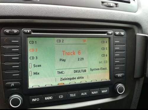

Hi ich habe hier im Forum gesucht aber nichts darüber gefunden, ich hoffe ihr könnt mir helfen oder Tipps geben!
Ich bin auf der Suche nach einem Ersatz für mein Nexus Navi und wollte auf ein Doppel Din Android Radio mit Navigation aufrüsten!
Habt ihr Tipps welches Gerät für mein 2006er Octavia RS passen könnte, das auch alle Anschlusskabel dabei hat, damit der Einbau schnell und reibungslos funktioniert!?
Ich finde Android Geräte nur für den Octavia mit Facelift ab 2009!
Ich hab kein Soundsystem und die automatische Klimaanlage ist verbaut!
Danke euch schon mal für eure Hilfe

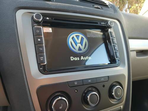

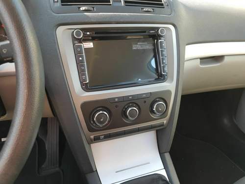

es ist vollbracht, das neue Radio ist drinnen.
Und so geht das;
die Blende um das Radio und die Heizungsregelung von unten beginnend abziehen,
mit Gefühl und ein bissl Werkzeug z.B.von hier geht das ganz einfach
Zusätzlich habe ich die Lüfterdüsen oberhalb vom Radio auch herausgenommen, man kann dann von oben reingreifen und die Kabel besser aus dem Weg räumen
4 Schrauben rund um den Radio lösen, Radio rausziehen, Kabel abstecken.
Adapterkabel anbringen, kann man nix falsch machen, alles eindeutig.
Kabel zur Seite räumen, darum oben die Lüfterdüsen rausgenommen.
Radio reinschieben, festschrauben, Blende drauf, Freude haben.
Wenn vorher ein Radio "SWING" eingebaut war, dann wird noch so eine Blende benötigt, z.B von hier, oder auch in der Bucht, oder ....
That's it 🙂
Was noch fehlt;
die Rückfahrkamera, dazu kommt der Radio nochmal raus, ist aber, wie beschrieben, keine große Herausforderung.
Das Logo ist VW, irgendwo kann man das sicher auf "Skoda" ändern, muss ich erst noch finden im System. Hat aber Priorität 99,9.
Also, ... wenn's hilft ....
noch was, nur so als Info; das Radio braucht etwa 20 Sekunden zum booten.
Der Bert
