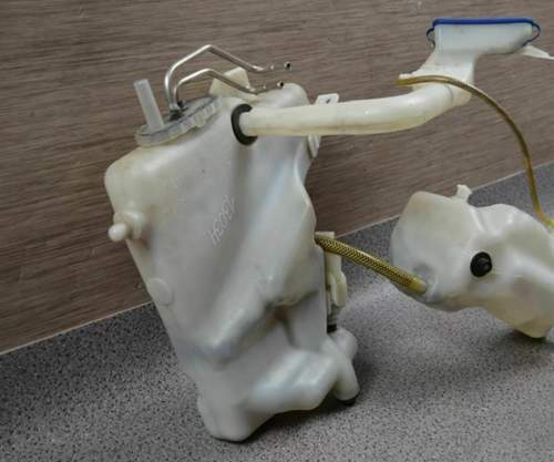

vom s210 kenne ich das der wasserbehälter der sra beheizt ist
ich glaube mit dem kühlwasser des motor
ist das beim s211 auch?
oder ist mein behälter nur eingefroren?
gibt es dafür einen sa-code?

Warum auch immer die Frage in 2 threads gleichzeitig aufkommt ... dann such hier die Antwort : ja ist er 😁
Edit: das hindert ihn nicht daran über Nacht trotzdem einzufrieren . Wenn dann warmes Kühlwasser durch die Heizschlange strömt , tauen 1mm drum herum ab und dann tut sich lange Zeit sehr wenig . Der einzige garant ist und bleibt ausreichend Frostschutz

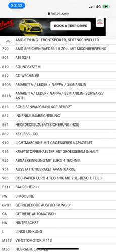

Beiheizter Behälter war (jedenfalls bei meinem aus 02/2007) SA875
@Andimp3 schrieb am 12. Februar 2021 um 15:20:34 Uhr:
shit
also gibt es doch 2 arten
einmal mit und einmal ohne warmwasser
shöö
Kann jemand ohne diesen Code bei Gelegenheit mal seinen Behälter betrachten ? Mein alter 270er vormopf hatte keinen Code 875 aber trotzdem den Behälter mit Heizschlange . Ein anderes Modell ohne diesen Code hatte ich in dem Bereich leider noch nicht offen . Falls dem tatsächlich so ist hat wohl einer nachgerüstet 😕

Bei VorMopf waren die beheizten Wischwasserbehälter serienmäßig verbaut. Beim Mopf dann nur noch als Sonderausstattung gegen Aufpreis.

Bei meinem jetzigen vormopf habe ich Code 875 drin , dann bezieht sich das nur auf die zusätzlich beheizten Waschdüsen also ?
@icebear20m schrieb am 12. Februar 2021 um 20:43:27 Uhr:
@burky350 schrieb am 12. Februar 2021 um 19:15:43 Uhr:
Habe das eben nochmal in den alten Preislisten geprüft und muss meine vorherige Aussage nun korrigieren:
Tatsächlich waren beim VorMopf serienmäßig "nur" die Scheibenwaschdüsen beheizt. Zusätzlich gab es die beheizte Scheibenwaschanlage (Code 875) gegen Aufpreis.
Beim Mopf sind dann die serienmäßigen Scheibenwaschdüsen entfallen. Die gab es dann nur in Verbindung mit der optional bestellbaren beheizten Scheibenwaschanlage mit den beheizten Scheibenwaschdüsen (Code 875).
Laut Ersatzteilkatalog sind alle Scheibenwaschbehälter beheizt. Aber der Zusatzbehälter für die SRA nicht...
