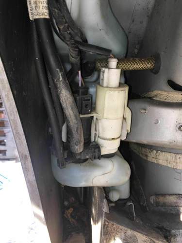

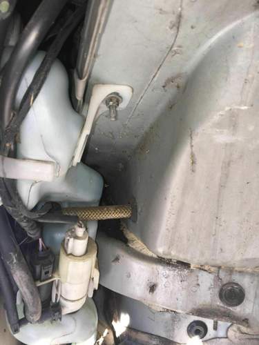

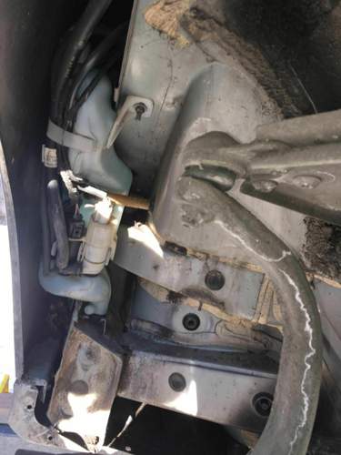

moin,
wasser läuft wieder:)
da ich ohne bühne geschraubt habe konnte ich nicht richtig reinschauen und fotografieren
schöö
erstmal auf den ofen setzen, bissi kalt im schnee liegend zumachen:D

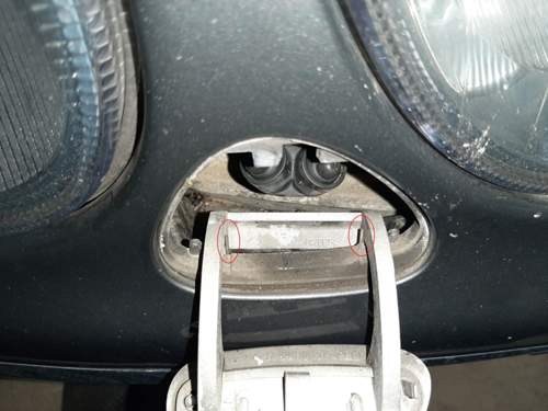

Hallo!
Ich habe heute zum ersten Mal die Reinigungsanlage der Scheinwerfer benutzt. Komisch fand ich, dass die Klappen nicht wieder zurückgefahren sind d.h. ich musste sie per Hand randrücken. Die Düsen selbst fuhren sofort wieder ein. Betätigt wurde die Reinigungsanlage im Stand, falls das eine Rolle spielt.
Danke im Voraus!

@E320 schrieb am 9. März 2023 um 19:36:39 Uhr:
Danke für Deine Nachricht! Die Klappen sind beide freigängig, sie lassen sich sogar mit einem Kunststoffkeil öffnen.
Was könnte noch die Ursache sein?
MfG
Die Klappen sind mit einer Metallfeder an der Stoßstange befestigt.
Die könnte gebrochen / ausgehängt sein.
Da sieht man aber bei montierter Stoßstange nicht hin.
@Papibenz schrieb am 10. März 2023 um 08:54:56 Uhr:
MfG
Danke für die Info!

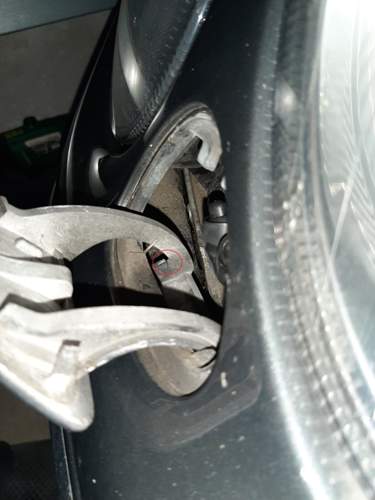

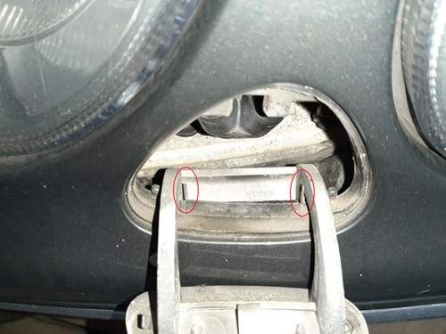

Ich habe mal Bilder angehangen.
Man kann auf den Bildern ganz gut die Federenden (rot eingekreist) erkennen.
Auf Bild #3 habe ich mal eine Kerbe rot eingekreist, könnte evtl. da die Feder eingehangen werden?
MfG
1
2
3

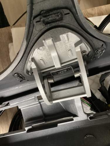

Eigentlich sollte die Feder wieder zurückgehen.
Anbei einmal Fotos wie es aussehen sollte.
Und diese Kerbe ist der Anschlag für die Stoßstange.
Danke für das Foto!
Jetzt wäre nur noch zu klären, ob ich die Klappen ohne Ausbau der Stoßstange rauskriege?
MfG
Ja man bekommt sie raus. Nur glaube ich nicht, dass du sie inkl Feder rein bekommst ;)
