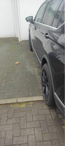

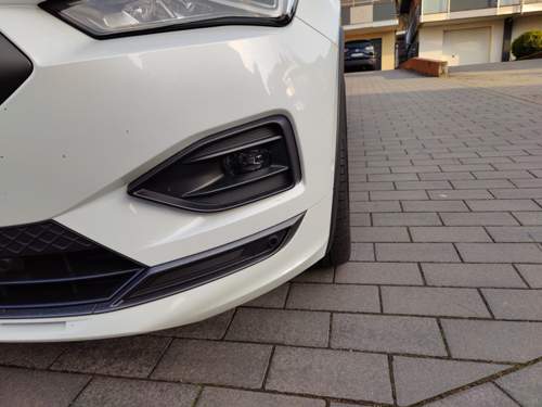

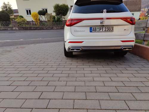

Hier mal ein paar Bilder.
Sorry, der Wagen ist noch etwas schmutzig nach dem Ski Urlaub 😁
1
2
3
@gdfgsd danke dir. Du müsstest mal meinen sehen und ich war nicht im ski Urlaub ….

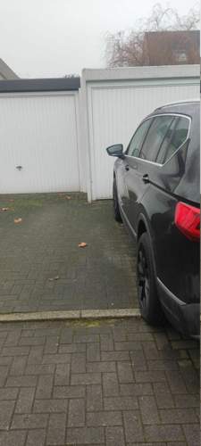

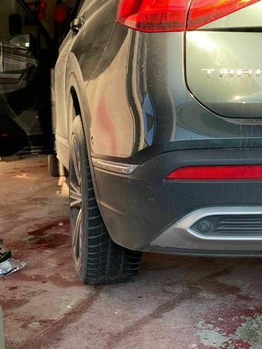

Das sind 20er auf der Hinterachse… nächste Woche versuche ich hinten die 25er und vorne 20er sollte eigentlich passen.. bin gespannt wie dann die sommerfelgen passen 😁. Das sind 9x20 ET 52

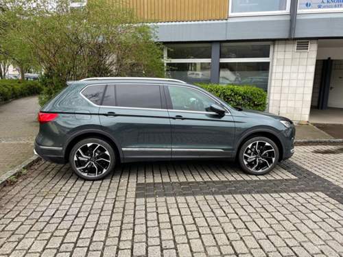

Wir haben jetzt auch hinten 50mm Spurplatten und vorne 30mm Spurplatten verbaut mit der Serienmäßigen Sommerbereifung in 20 Zoll. Spurplatten sind von Eibach.

Bei uns sind es nun doch andere Sommerfelgen geworden… 8,5 x 20 ET 45.
Die Platten bleiben :-).
Vorne 20 mm pro Seite hinten 25 mm.
