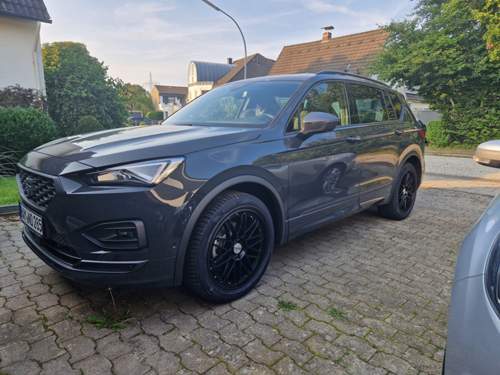

Ich habe gestern die Dotz Revvo Black Edition bekommen.
Vorne sieht es gut aus, hinten könnte es etwas breiter werden.
Habe 20" mit 235er Reifen.
Habe ich das jetzt richtig rausgelesen, wenn ich hinten 40mm mache komme ich auf das was vorne ist?
Bzw. Ist das so möglich und stressfrei?
Habe da keine Erfahrung
Moin,
das hängt von der Einpresstiefe (ET) deiner Felgen ab und auch noch von der Reifenbreite ab. Die originalen FR Felgen sind in 8,5×20 ET38 mit 255/40/20.
Bei mir habe ich hinten 25 mm je Seite und komme dann auf ET13, vorne 15 mm je Seite und somit dann ET 23. Damit steht der Tarraco vorne und unten in der Spur gleich.
Unter meine Werte solltest du nicht gehen, also die ET nicht noch kleiner, dann wird es in den meisten Fällen mit der Eintragung nicht mehr funktionieren. Das gilt natürlich für die 255er Reifenbreite. Bei deinen 235er könnte evtl. sogar noch 5mm mehr pro Seite möglich sein. Ich verstehe auch nicht, warum du nur 235er genommen hast.

Moin,
Habe ET35, habe die genommen weil ich Allwetterreifen (Pirelli Scorpion) habe. Ist ja im Winter ein guter Kompromiss. Wir haben hier im Norden fast keinen.
So war das ganze auch Eintragungsfrei.
Vielen Dank
@alhambraexpedition schrieb am 19. August 2023 um 07:10:12 Uhr:
Wenn du also vorne nichts machen möchtest und nur auf die identische Spurbreite wie vorne kommen möchtest, dann müsstest du 10 mm pro Seite montieren.
Vielen Dank für die Info. Also hätten 10 mm je Seite auch gereicht.
Ich habe mir die H&R trak+ mit 15 mm je Seite für hinten bestellt.
Vorne möchte ich nichts machen.
Es soll auch nicht extrem aussehen, nur eben in etwa gleich.
