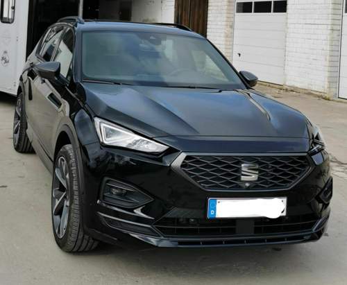

Ich habe die große FR Bereifung mit den 255er 20zoll und fahre vorne 40 und hinten 50mm
Hier ein Bild zu 40/50
Img-20210429
Bei solchen Bildern bin ich immer hin und her gerissen, eine tolle Optik (möchte ich auch haben) und dann der Gedanke an die Mehrbelastung des gesamten Fahrwerks. 40/50 hat ja schon eine ordentliche Wirkung, in jeder Beziehung.
