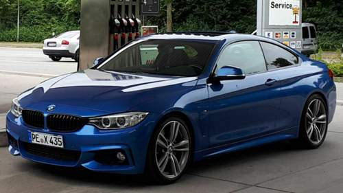

Ich habe mich dazu entschieden meine 4er ein wenig zu verbreitern. Ich sah einen auf der Autobahn und war beeindruckt wie imposant das aussieht mit Distanzscheiben. Da ich leider keine Erfahrung mir den Dingern habe wollte ich eure Meinung dazu. Welche Distanzscheiben sind zu empfehlen und welche Breite für den 4er hinten und vorne ? Ich habe das M Packet und die 19 Zöller drauf.
Danke fürs Feedback
Ronny
Eingetragen
Vorne 12
Hinten 15mm
3,5 cm Tieferlegung
Vorne 19" et36 225/40
Hinten 19" et47 255/35

Hallo, ich hoffe ihr könnt mir helfen. Ich habe mir heute einen 6 Monate alten 440i Coupé geholt. Auf diesem sind die 704M Felgen in 19 Zoll drauf, die ich echt schön finde. Allerdings würde ich gerne Spurplatten verbauen, damit die Reifen bündig mit dem Korflügel enden. Könnt ihr mir helfen, welche Breite die Spurplatten brauchen, damit alles bündig ist und ohne weitere Arbeiten eingetragen wird? Vielen Dank!
Ich hab bei meinem vor kurzem die Kombi 10/13 verbaut.
Auf die Frage hin ob denn 15mm auch noch gegangen wären, sagte der Prüfer, "locker, gar kein Problem".
Kann Dir also die Kombi 10/15 empfehlen und damit isses auch schön bündig.

Danke dafür, werde ich dann so machen. Nehme an 10/15 pro Rad, also 20/30 pro Achse dann? Gruß
Richtig, 10/15 pro Rad.
