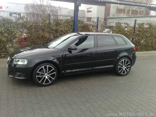

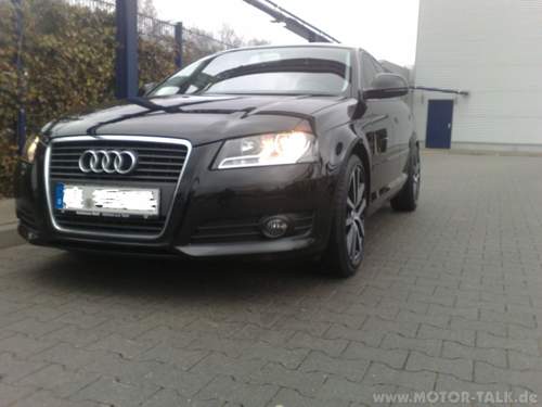

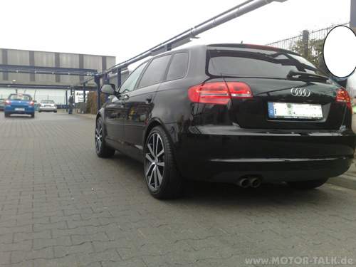

So Sommerfelgen drauf -> VW Charleston 7,5 * 18 et 51 mit Bridgestone Potenza 225/40 R18
und 20mm Spurverbreiterung H+R Trak+ auch.
Es wurde zwar alles problemlos vom TÜV eingetragen, jedoch habe ich die Problematik, dass es ziemlich häufig am Reifen schleift :/ ka ob der Prüfer betrunken war bei der Probefahrt.....
Bilder im Anhang :) - vorn werd ich ihn noch 20mm tieferlegen als aktuell - dann sollte es passen, sofern das schleifen hinten iwie behoben werden kann :/
Vorn
Hinten
Seite
Siehst Du schleifspuren am Reifen und wann ja würde ich schnellstens die Spurverbreiterung runter mache weil die gefahr besteht das ,das Gewebe von Reifen immer mehr geschwächt wir und schlimmsten fall PLATZ.
