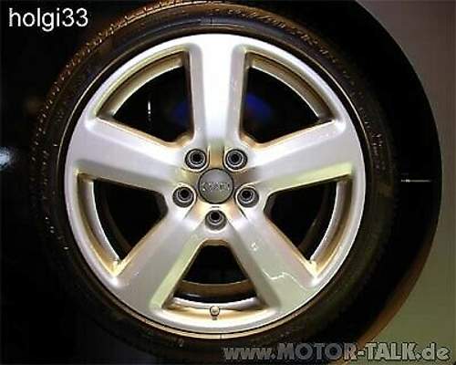

ich möchte bei meinem A3 mit S-Line Fahrwerk und 225/40/ZR18 Quattro 5-Arm-Design (7,5 x 18) Felgen hinten 20mm Spurverbreiterungen anbringen. Hat eventuell zu dieser Kombination jemand Erfahrung was Schleifen der Räder anbelangt? Vielen Dank für Eure Antworten.

hallo!
leider hab ich vergessen an meinen sommerreifen zu messen und hab schon die winterreifen drauf🙁
ich hab im sommer 7,5x18 et 54 mit 225/40 auf meinem sportback ambition.
also die gleichen felgenmaße wie tom weiter vorn.
auf die hinterachse sollen spurplatten kommen, damit die felgen nicht mehr soweit im radhaus stehen.
ich liebäugel mit 15mm pro seite (30mm auf der hinterachse).
jetzt frag ich mich ob es da probleme geben kann?
ich habe jetzt zweideutige antworten gelesen.
@tom:wie hat es bei dir funktioniert?
lg

Im Sommer fahr ich die Titanoptik DS in 18" mit dengleichen Maßen. Allerdings hab ich das SlineFW drin. Die berühmtberüchtigte Schraube musste weichen 😉.
ah ok🙂
also an die schraube kommen die reifen ran.
das ist gut zu wissen!
ich danke dir für dein feedback🙂

bei mir nicht.
7,5x18et54 mit 15mm pro seite. schraube ist noch im radkasten und keinerlei probleme damit
supi ich danke dir!
das wollte ich hören😉

ich bin auch grad am überlegen ne Sv zu verbaun, beim recherchieren bin ich auf SV´s mit und ohne Zentrierung gestoßen. woher weiß ich was ich für mein auto brauche?
8P, 1.9tdi, 7,5x18 ET54 (orig. audi felgen)
8p0601025s1h7-1
Immer mit Zentrierung nehmen, am besten sogar mit doppelter Zentrierung, wenn es dies bei deiner gewünschten Größe gibt.
