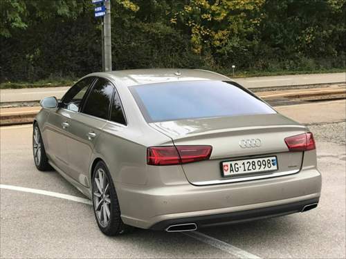

Jemand schon Erfahrung mit Spurverbreiterungen am 4G ? Welche Stärke (10-30 mm?) wäre passend für die Audi Sline Felgen 20x8,5 Zoll), sollte die Felge doch eher plan mit dem Abschluß der Kotflügel sein? Hinten / vorne?

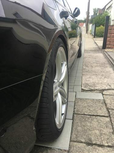

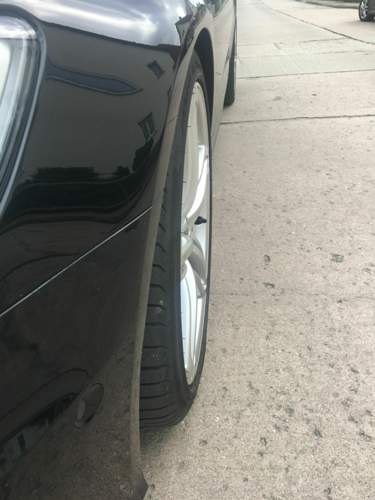

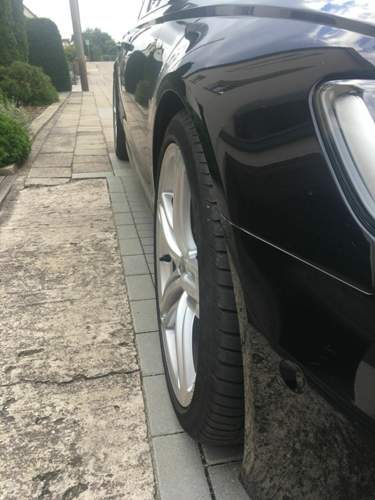

So, nun endlich heute auch die 20" Sommerreifen montieren lassen samt Spurverbreiterung. Ich hatte diesen Thread zig mal hoch und runter gelesen und es hat eine Weile gedauert bis ich mich entschieden hatte "was genau nehmen" - auch in Bedenken diese neuen "Lippen" ggf. montieren zu müssen.
Ich fahre eine relativ neuen A6 Avant (12/2015) - mit Sline Paket und Sline Exterieur in Daytonagrau samt den Audi 20" Felgen, glanzgedreht und innen in grau metallic lackiert. Das Fahrwerk ist das S-Line Sportfahrwerk.
Anfangs wollte ich auch mit den 20mm fest montierten Spurscheiben los legen, doch nach reichlichem Abwägen, ob es doch nicht zu extrem wirkt auf dem doch eher dezenten Wagen, ob es Probleme mit TÜV gibt, ob die besagte Schraube vorne im Radlauf weg muss, ob dann doch ggf. die Lippen dran müssen habe ich mich dann für die konservative Variante 15mm pro Rad hinten und 12mm pro Rad vorne entschieden.
Die 4 Scheiben (Eibach) samt Schrauben (vorne 40mm, hinten 43mm) habe ich dann sehr günstig und unkompliziert bei kftteile24 bestellt für 166 EUR.
Heute beim Reifenhändler, wo ich meine Reifen tauschen, warten und einlagern muss (von der Leasinggesellschaft aus) hatte ich den Wechseltermin Winter/Sommer vereinbart mit Anwesendheit TÜV Prüfer und es gab überhaupt kein Problem und Diskussion. Im Gegenteil dem TÜV Prüfer gefiehl der Wagen sehr :-) Die schwarzen Lippen waren auch kein Thema, trotz aktuellem Eibach Gutachten.
Kosten waren für den TÜV (Änderungsabnahme gemäß §19) 55 EUR inkl. MWST.
Ich finde es sieht super gut aus, sicherlich nicht wie beim RS6, aber es ist ja auch nur ein normaler A6.
Bilder anbei. LG.

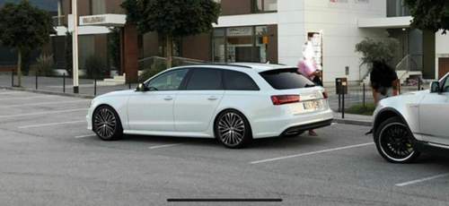

Das wäre echt super vor allem auch mal von der Seite 🙂
Hier die Bilder
15 mm vorne
20 mm hinten
15 mm vorne

Ich fahre im Winter mit den Originalfelgen 19 Zoll ET 45 mit Spurplatten 15 cm pro Rad, also ET 30. Das passt optimal mit dem um 20 mm tiefer codierten Luftfahrwerk.

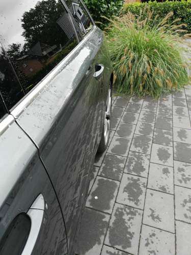

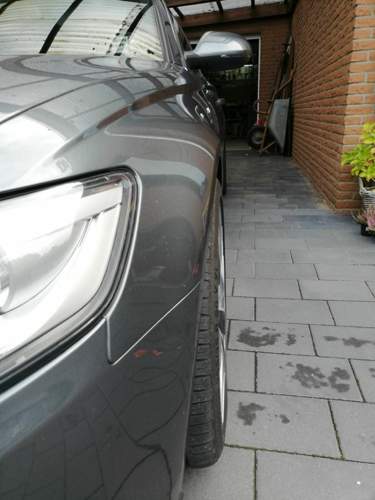

Moin Moin,
hier meine vor kurzen montierten Spurplatten (20 pro Rad) auf 20 Zoll (ET45) --> VFL. Abnahme von GTÜ ohne Probleme.
EIBACH ProSpacer 112/5-66,45-150-1450 schwarz (S90-7-20-016-B).
Ohne-von-vorne-re
Ohne-hinten-li
Mit-von-vorne-rechts
